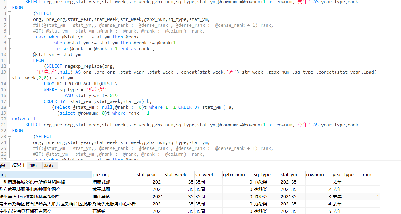

navicat查询有数据,fr数据集查询不到,5.7没有开窗函数,所以自定义变量
SELECT org,
        pre_org,
        stat_year,
        stat_week,
        str_week,
        gzbx_num,
        sq_type,
        stat_ym,
        @rownum:=@rownum+1 AS rownum,
        '去年' AS year_type,rank
FROM
    (SELECT org,
         pre_org,
        stat_year,
        stat_week,
        str_week,
        gzbx_num,
        sq_type,
        stat_ym,
        CASE
        WHEN @stat_ym = stat_ym THEN
        @rank
        WHEN @stat_ym := stat_ym THEN
        @rank := @rank+1
        ELSE @rank := @rank + 1
        END AS rank , @stat_ym = stat_ym
    FROM
        (SELECT regexp_replace(org,
         '供电所',null) AS org ,pre_org ,stat_year ,stat_week , concat(stat_week,'周') str_week ,gzbx_num ,sq_type ,concat(stat_year,lpad(stat_week,2,0)) stat_ym
        FROM RC_FPO_OUTAGE_REQUEST_2
        WHERE sq_type = '抱怨类'
                AND stat_year !=2019
        ORDER BY  stat_year,stat_week,stat_ym) b,
            (SELECT @stat_ym :=null,
        @rank := 0)t
            WHERE 1 =1
            ORDER BY  stat_ym ) a,
            (SELECT @rownum:=0)t
            WHERE rank = 1

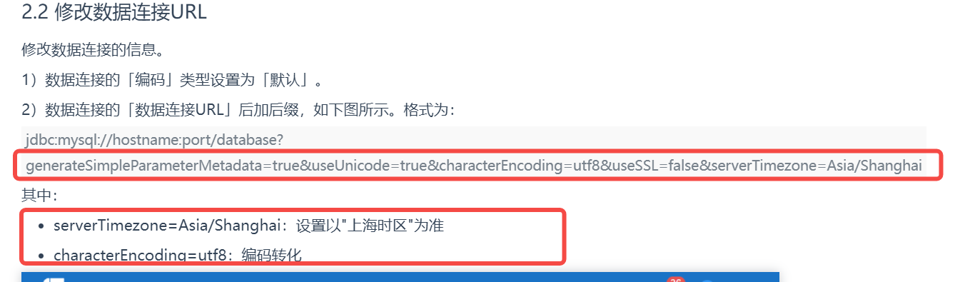

正常是支持。先查询这一段看是否有数据?如果没有数据就是编码的问题
乱码:MySQL数据连接常见问题- FineReport帮助文档 - 全面的报表使用教程和学习资料 (fanruan.com)
以下是@的语句。可以出来的row_num的实现5.6版本在设计器查询

  • Peihowe Peihowe(提问者) 不好意思,这跟编码没有关系,因为5.7用不了·开窗,所以只能这样写
    2022-10-13 09:32
  • Z4u3z1 Z4u3z1 回复 Peihowe(提问者) 你不是说navicat 能正常用么?????
    2022-10-13 09:33
