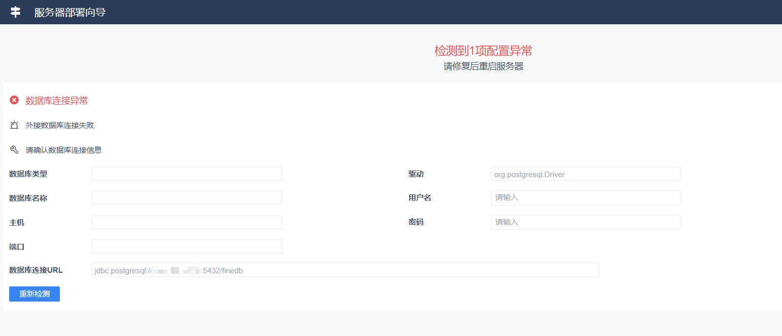

配置外接数据库postgreSQL,重启工程后连接失败,无法登陆

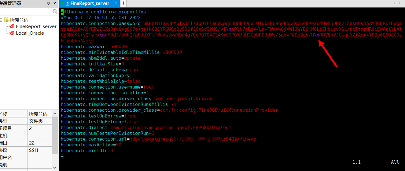

部署完,在设置界面配置外接数据库,转移成功,后来没有配置什么参数,kill掉tomcat,再启动就不行了,tomcat的catalina.out日志看了报错,后来找到下面的文件
把密码字符串中的“\n”改成“\\n”,tomcat启动起来可以登录了,但是进入决策页面后,怎么又显示外接数据库未配置,什么鬼?

-- 重置下外接数据库的密码,原密码可能经过加密处理,出现了\n字符,导致异常;
  • PitcherBen PitcherBen(提问者) 重置了也不行,我都重置成123456这种了,他生成的文件里面,password后面还是带\\n,无解啊,这到底是不是BASE64的加密,搞不懂哪的问题(\\掀桌)
    2022-10-18 09:10
  • zsh331 zsh331 回复 PitcherBen(提问者) 可能和tomcat版本有关系。刚才看了下你解密后的密码,确实是76个字符后存在换行;切换tomcat/jdk版本重新部署或修改tomcat属性参数值。-- 针对这个问题去问问度娘吧。-- https://blog.csdn.net/myloverisxin/article/details/117530365
