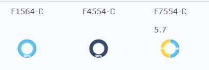

帆软决策报表实现下图
实现环形图展示,上方分类名 中间其余值
FineReport yzm162776 发布于 2022-11-9 18:12 (编辑于 2022-11-10 09:36)

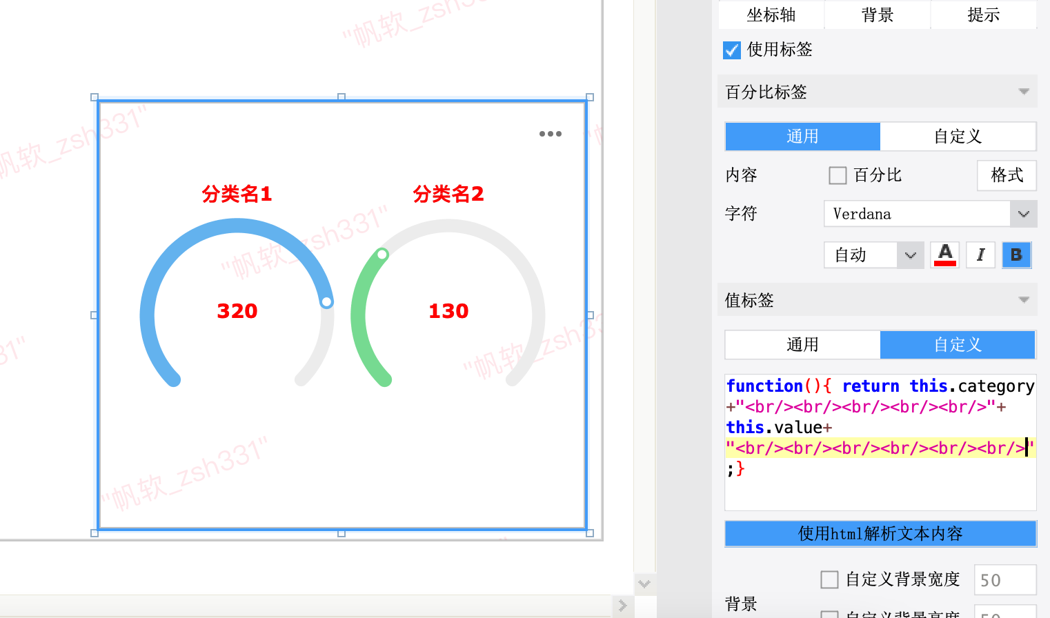

zsh331Lv8专家互助
发布于2022-11-9 19:04
  • yzm162776 yzm162776(提问者) 这个直接加
    标签好像不行吧
    2022-11-10 08:59
  • zsh331 zsh331 回复 yzm162776(提问者) 这个截图不就是标签实现的吗,哪不符合心意?
    2022-11-10 09:11
  • yzm162776 yzm162776(提问者) 回复 zsh331 在环形图的分类标签展示,会挤压环形图,环形图就看不了了
    2022-11-10 09:13
  • zsh331 zsh331 回复 yzm162776(提问者) 组件尺寸定义大一些,标签字体设置小一些,使其协调一些就行,需要自己调整。
    2022-11-10 09:27
  • yzm162776 yzm162776(提问者) 回复 zsh331 添加后就变为了图二的样子了
    2022-11-10 09:37
congerLv6高级互助
发布于2022-11-9 18:23
仪表盘即可,
上面的标签可以用报表快拖一下或者复制一个仪表盘放到上面,隐藏仪表盘,只保留标签
中间的剩余值可以用自定义显示或者报表快重叠放置
  • yzm162776 yzm162776(提问者) 这个是样式图,但是需要在仪表盘分割为三份,分别表示不同的系列
    2022-11-10 08:58
  • conger conger 回复 yzm162776(提问者) 样式实现就好,不必非要在一个仪表盘里实现
    2022-11-10 09:10
