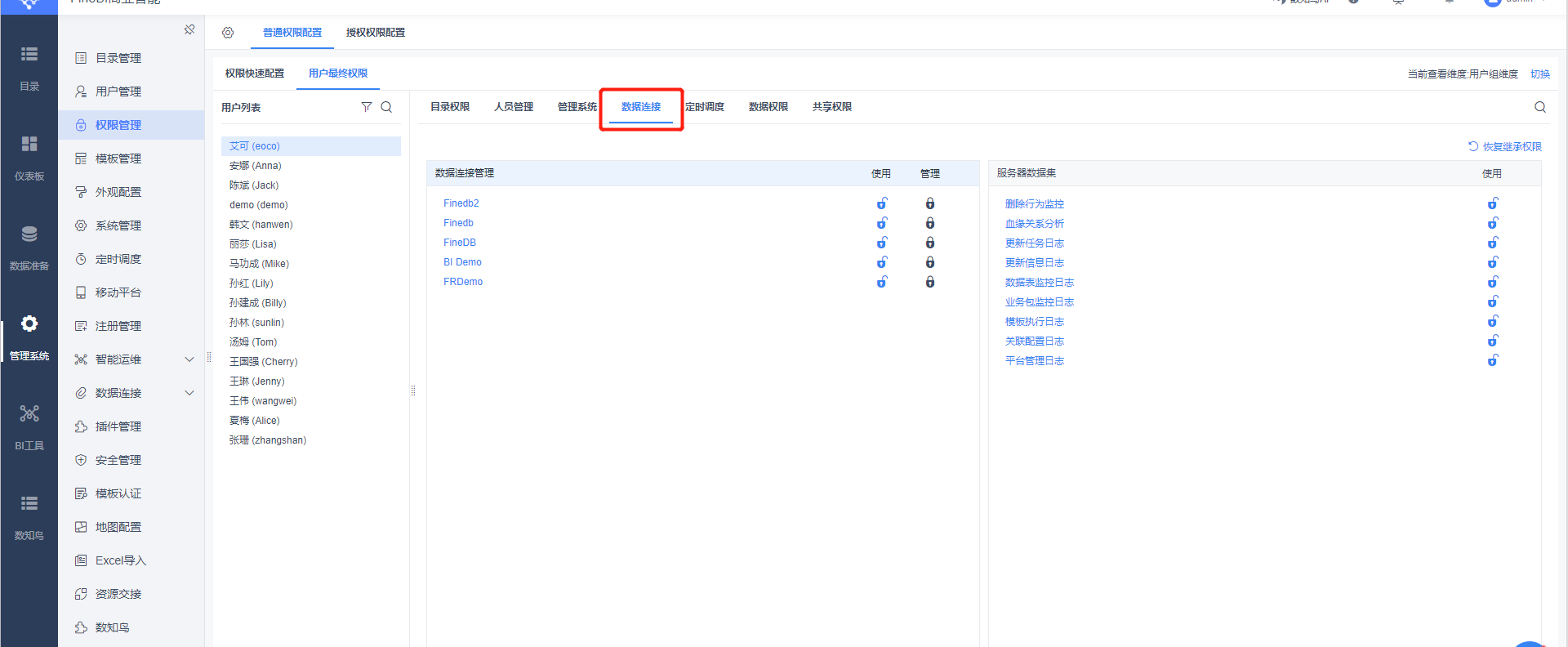

luojian0323Lv7资深互助
发布于2022-11-10 15:57
数据集权限在报表中设置。数据连接权限在报表平台设置
