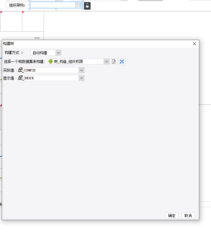

自动构建的下拉树控件实际值和显示值

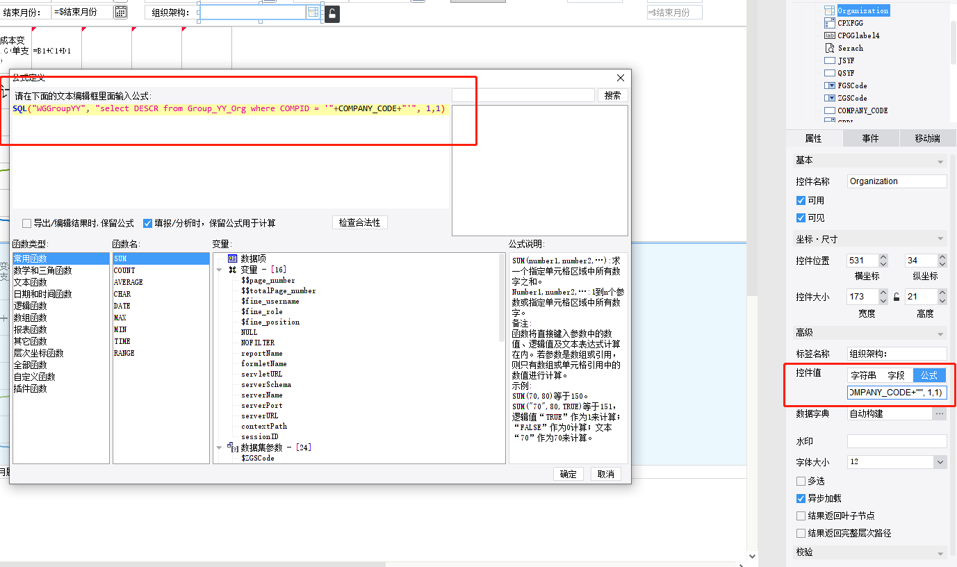

下拉树控件 中设定公式 显示的是上一层下钻过来的 公司code但我想让显示name  则就加了一个sql 显示成了sql但是获取当前下拉树控件id的时候 只能获取到name了
该如何实现  获取的是实际值code 但是显示值是name

  • 用户SYTHf4167578 用户SYTHf4167578(提问者) 回复 CD20160914 现在我就按照自动构建的 来实现 我从A页面 下钻到B 传递的参数是 XX的CODE,在B界面我根据XX的CODE查询并展示在 下拉树控件中的是XX的NAME , 但我sql中需要用到的是code 但我根据下拉树控件获取的只能是name了 我该如何得到code 这是需求,,,,我不想改构建了 时间来不及了。。。。
