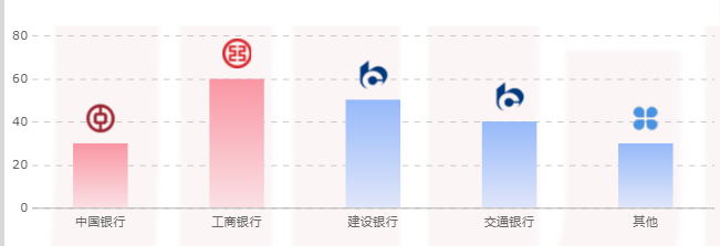

自定义条形图标签样式,自定义样式,在设计器上预览可以显示图标,但在决策平台上却显示不出来
在设计器上预览的样式

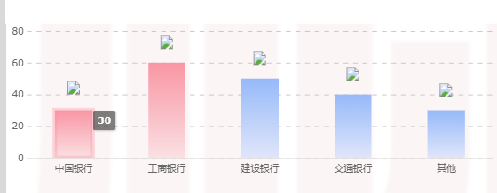

在决策平台上看到的样式,为啥会这样??

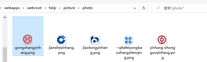

文件也放在工程help下了,电脑也重启了,还是不行

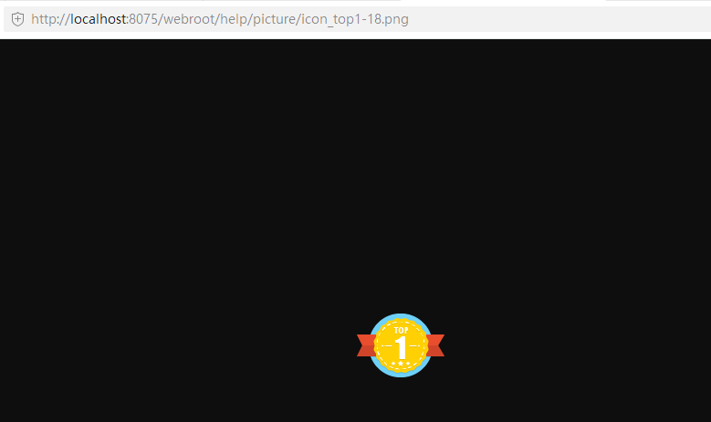

目前帆软,在决策系统,绝对路径引用图片,声音等,会自动再加webroot/decision/这个路径,导致出错,可以直接使用HTTP路径方式解决,例如下面下面的路径,对应改ip和端口,这样就不会报错了
http://localhost:8075/webroot/help/picture/icon_top1-18.png

你要把对应的图片放在服务器对应的目录里面呀。比如你本地这些图片放在webapps\webroot\help里面,那么
你把这些图片,在服务器这个目录也要放上去呀,放上去后如果不行,再重启一下服务器。。
