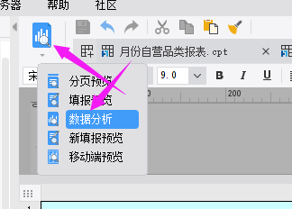

x50854968Lv4见习互助
发布于2019-8-12 10:59(编辑于 2019-8-12 11:04)
以数据分析的方式打开

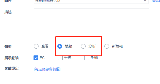

ever123Lv4见习互助
发布于2019-8-12 11:03(编辑于 2019-8-12 11:05)
  • wojiaodawei1o wojiaodawei1o(提问者) 我的意思是因为列不确定,所有存在列多了,页面纸张宽度设置不够长,导致后面的列就不显示了,不是太多行分页的问题
    2019-08-12 11:16
  • ever123 ever123 回复 wojiaodawei1o(提问者) 对,我懂你的意思,所以用数据分析模式和填报模式可以不受页面纸张大小将所有数据显示在一个页面上,但是这样在数据量大的情况会增加浏览器负荷,加载数据会慢,所以我在上面提到在这个基础上用js如果你数据量不是很大可以忽略我说的这点
    2019-08-12 15:39
