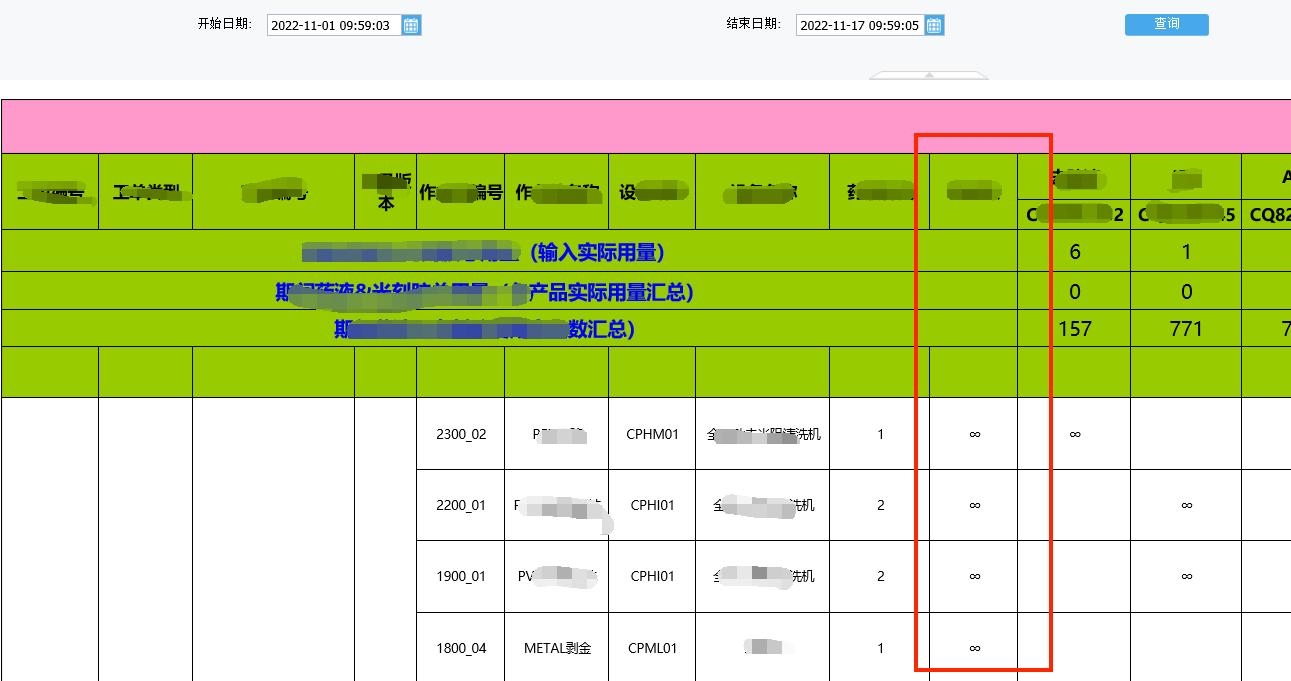

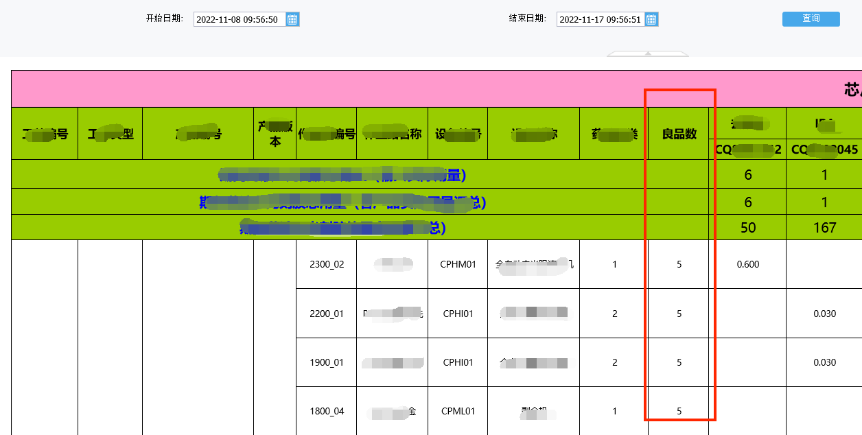

帆软报表,计算良品数,正确时是图1,为什么插入1行后计算不出来值,见图2?
图1 :
图2,无法计算:

插入后,重新把字段拉进去,就可以了

你用的什么计算公式
如果是层次公式不支持填报插入行运算的

就是汇总啊,没有计算公式
2022-11-28 10:06
snrtuemc
回复 用户Z0305596(提问者)
自带的单元格设置汇总,那个只是针对直接展示的,插入行后就失效了,就你的格式。除非你用一般的公式计算才可以
