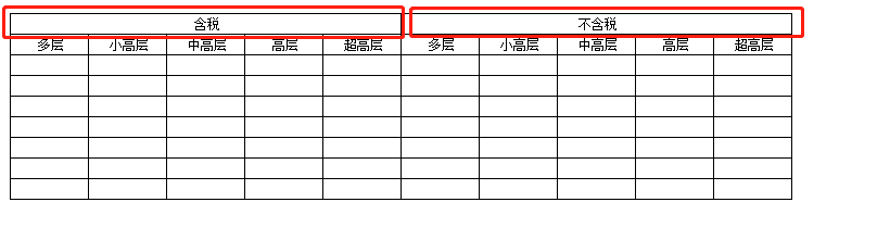

含税为一组,不含税为一组,两组横向扩展,不含税扩展出的每一列根据含税扩展的每一列一一对应进行计算
如图为前台展示效果,在设计器中只有含税和不含税两列,预览时自动横向扩展,那么请问不含税扩展出来的列怎么和含税扩展出来的列一一对应并进行计算。image.pngimage.png

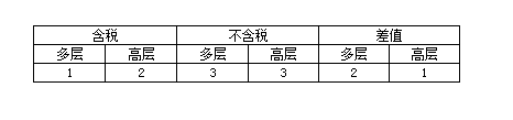

类似这样的结果?
差值.cpt
对应差值.cpt
  • wyw3911 wyw3911(提问者) 对对对,差不多了;不含税是通过含税计算的,不含税=含税-含税*税率*取票率/(1+税率);在含税前面增加两列:税率和取票率。能做这样的demo吗?谢谢大佬
    2019-08-12 17:13
  • wyw3911 wyw3911(提问者) 我在问题里补了张图,您看一下,能够按照这个做个demo吗?谢谢大佬
    2019-08-12 17:19
  • 张洪威 张洪威 回复 wyw3911(提问者) 放回答了。你参考下。
    2019-08-12 18:01
  • wyw3911 wyw3911(提问者) 谢谢大神,完美
    2019-08-12 23:09
