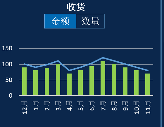

怎样在决策报表中为图表增加自定义切换按钮?
为此我做了两张图表并使用切换属性,但好像按钮是不能自定义成如图这样的。
所以只能参考链接https://help.fanruan.com/finereport/doc-view-4047.html这样使用js实现吗?我试了一下,但好像只有绝对布局才可以,那就是说如果这个报表是一个很大的仪表盘的一部分,我需要手动规划好其中每个组件的位置是吗?谢谢。

可以用tab块,两个图表放在不同tab块,隐藏自带tab标题
然后两个按钮,或者报表做成按钮样子,点击js事件切换tab块
参考JS实现点击超链切换Tab块-https://help.fanruan.com/finereport/doc-view-2099.html
