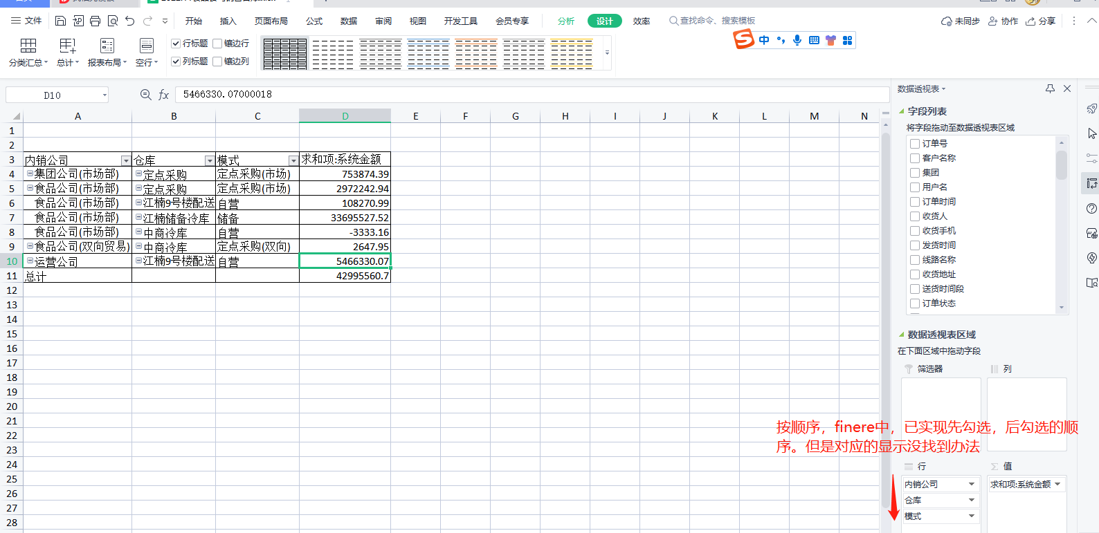

如何实现类似excel那样的动态列,值求和金额,行上放了字段就按照顺序!显示对应字段,不放就返回默认
帆软文档教程的列是固定,我的需求不是固定的(只有值求和金额是固定的),分组字段可能是20多个字段中的任意个字段。且字段的顺序完全是由下拉复选框决定的,比如我可能在复选框中先勾选“仓库”再勾选“模式”,sql就对应按 groupby 仓库,模式 分组也可能先勾选“模式”再勾选“仓库”,查询显示界面要对应顺序

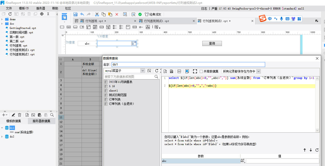

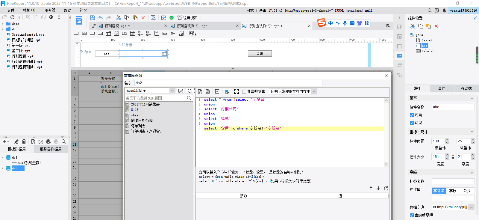

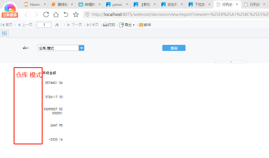

  • yzmaizfF8924216 yzmaizfF8924216(提问者) 你好,这个例子我看过,但是我感觉跟我的需求不太符合,看示例只是实现了select 字段名的效果,并没有分组聚合

  • yzmaizfF8924216 yzmaizfF8924216(提问者) 回复 snrtuemc 这个案例,我也看过了,列被固定死了,只能选固定列的任意个,且列的顺序也固定死了
