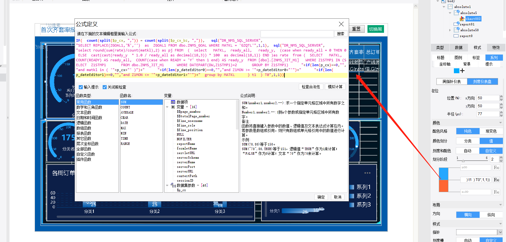

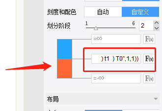

我是f(x)有if判断走两个sql,分别取两个值(下拉p_cx全选时走第一个sql,不全选时走第二个sql),仪表盘的值和这个if的值比较为分界线变色,不管走这两个sql的那一个都可以取到值,但是颜色未变

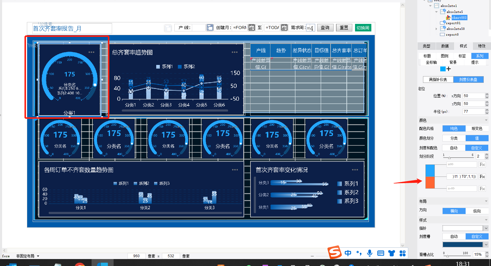

设计页面:
公式定义 判断走两个sql

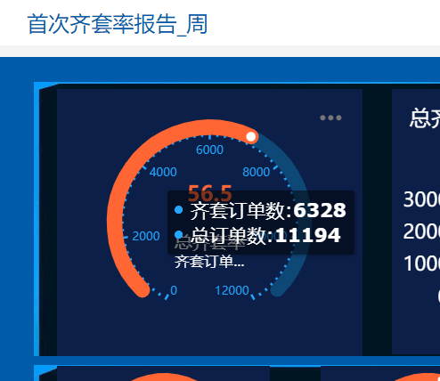

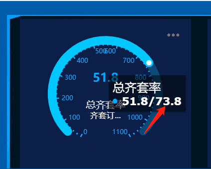

实际预览:未到73.8应该是橙色,大于等于73.8是蓝色,但实际过没过都是蓝色
全选下拉值初始化和查询的时候好用,变色,如图,但是不全选点查询走那个if的第二个判断就不行了,数据都能查出来,但,就是到目标值颜色不变了

你这边是不是写比较复杂公式,例如用了数据集公式
你可以把这个公式写在不包括单元格,例如report1的A1单元格,然后这边直接用 report1~A1  获取值
  • 狂奔的小蜗牛 狂奔的小蜗牛(提问者) 初始化的时候好用,变色,如图我补充了一下,但是点查询走那个if的第二个判断就不行了,数据都能查出来,但,就是到目标值颜色不变了。f(X)有sql查询数据,算复杂吗,有其他地方写吗,我这确实没单元格的位置了

  • snrtuemc snrtuemc 回复 狂奔的小蜗牛(提问者) 按你的描述,是支持的公式,你讲的情况是正常的,这个地方不支持if判断。先给一个帆软图表原理,图标只会取初始化加载的数据,你后面更改,if判断的数据是娶不到,所以,只能第一次生效,后面条件变了,是取不到if判断的值得,只能是第一次if判断的值,所以除非你重新加载一次图表,不然一直是第一次初始化加载的值

  • 狂奔的小蜗牛 狂奔的小蜗牛(提问者) 回复 snrtuemc 我测试又发现一个事,我全选的时候是不管是不是初始化(默认初始化),都可以是橙色的,当我不全选的时候这个目标值不管到不到他颜色都不变了,但是目标值是可以获取到的,只是颜色未变,这就有点诡异了
