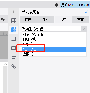

你样式改成常规
然后日期全部选择 然后设置公式公式形态 format($$$,"yyyy/MM/dd")

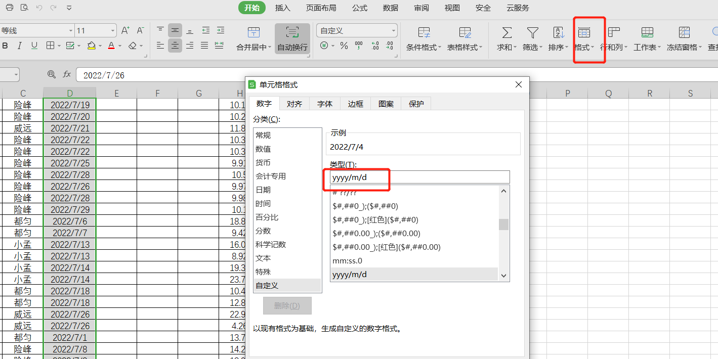

EXCEL修改单元格日期格式
