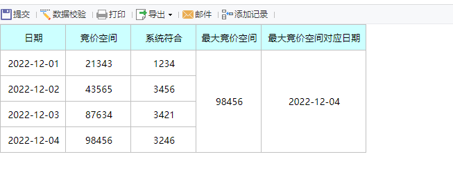

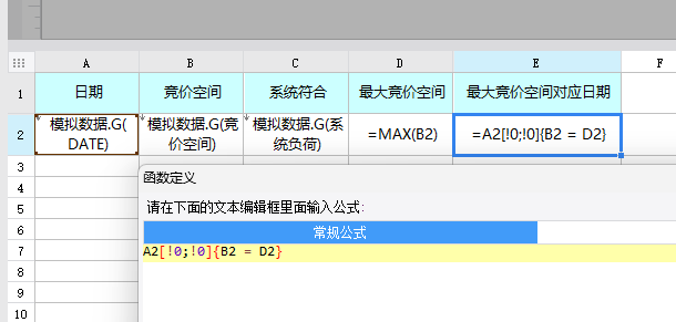

层次坐标是不是做过什么调整,为啥我记得原来做这样的,后面的B2应该写成$B2,现在写$B2值都出不来

没有明白,你要什么结果。你截图最后的结果不是出来了吗?现在哪里不对

结果是对的,但是感觉层次坐标的用法变了,以前我写层次坐标,后面的{}中的条件,B2应该写成$B2才对,现在写$B2直接没有结果,所以来问问

你的B列没有分组。。。是列表。。所以没结果。
