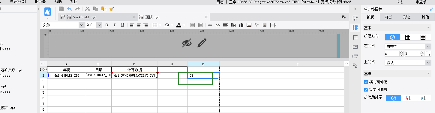

让每年的第一个数不满足条件,为什么不起作用
测试.rar

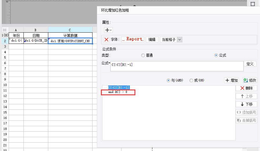

image.png这里想通过&C2>0让A2扩展后的每个第一个值都被排除,感觉需要用层次坐标,但是连C2第一个值都没排除掉,是不是写法有问题啊

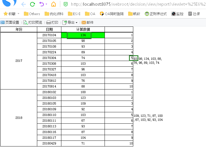

顺序不对...
建议修改SQL 后(在SQL上排序,取消A2扩展后排序)用层次坐标

  • Z4u3z1 Z4u3z1 回复 GaoXinYuan14(提问者) 猜测层次坐标执行在排序之前。顺序对不上号
    2023-01-19 10:53
  • Z4u3z1 Z4u3z1 回复 GaoXinYuan14(提问者) 你看我补充的图,顺序不对号
    2023-01-19 10:55
  • GaoXinYuan14 GaoXinYuan14(提问者) 回复 Z4u3z1 我的cpt文件大部分都设置好了,只是想排除下条件属性中第一个数值,需要这么麻烦嘛
    2023-01-19 11:04
  • GaoXinYuan14 GaoXinYuan14(提问者) 回复 Z4u3z1 第一个数值也会变红加粗,因为他默认和前一个比较的即“0”,所以满足条件,按常理说,&c2>1之后,就可以排除第一个位置的数据了,但是这样写后所有都不生效了。。。

第一个值 排除不应该是&C2>1吗
