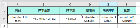

FR导出Excel后,公式计算错误

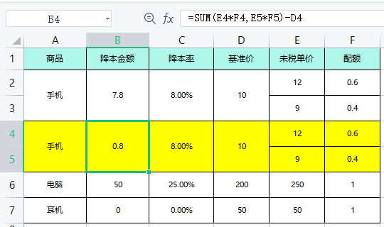

图一:是我源文件设置的公式

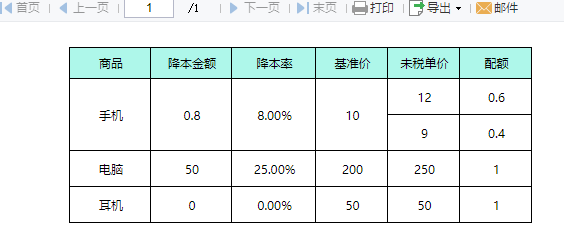

图二:是预览的情况,计算数值是对的

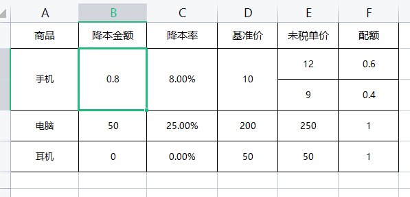

图三:预览导出Excel后,发现数值不对,公式也是有误的
图四:我新增行黄色底色,设置了正确的公式。有什么办法能让FR导出正确的这种?请大家帮忙看看

你这个公式没什么复杂的,一般这种情况导致的原因大多数都是父格导致的。你复制一个模板出来,尽量将父格设置先调整为默认,然后测试一下

  • LTC朝 LTC朝 回复 Zhixi(提问者) 看修改的答案,我把模板给你改了一下,现在可以了
    2023-02-01 11:13
  • LTC朝 LTC朝 回复 Zhixi(提问者) 应该是sum(A*B)这种形式的公式解析到excel中有问题
    2023-02-01 11:13
  • Zhixi Zhixi(提问者) 回复 LTC朝 我试了一下你那个模板,确实可以解决计算的问题。如果我需要导出excel的话,那个辅助列需要设置不隐藏。

不导出公式  直接导出值
毕竟有些公式帆软和excel是不一样的
  • Zhixi Zhixi(提问者) 表中的配额这个字段实际上是需要用户去手工填写的,所以还是需要把Excel导出,然后输入配额再去计算降本的值
    2023-02-01 11:03
  • Z4u3z1 Z4u3z1 回复 Zhixi(提问者) 给个方案:不要用合并单元格,重启一行(列)写公式后调整其父格试试
    2023-02-01 11:06
  • Zhixi Zhixi(提问者) 回复 Z4u3z1 如果不考虑合并单元格和扩展,这个公式肯定没什么问题。但是现实情况是需要合并显示的
    2023-02-01 11:08
  • Z4u3z1 Z4u3z1 回复 Zhixi(提问者) 它虽然看上去以及大多数功能像excel甚至和excel一样,但它确实不是excel。目前无解~
    2023-02-01 11:13
  • Zhixi Zhixi(提问者) 回复 Z4u3z1 有部分复杂的,像同时存在横向、纵向扩展,这样的公式处理是有问题的。我这个相对简单的公式问题,楼上那位兄弟通过拆分一下公式,用辅助列处理一下,还是可以解决的
    2023-02-01 11:48
