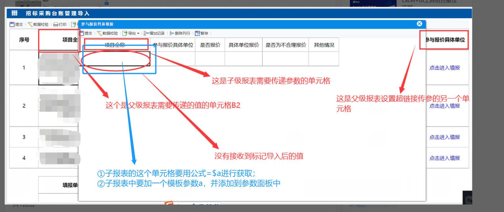

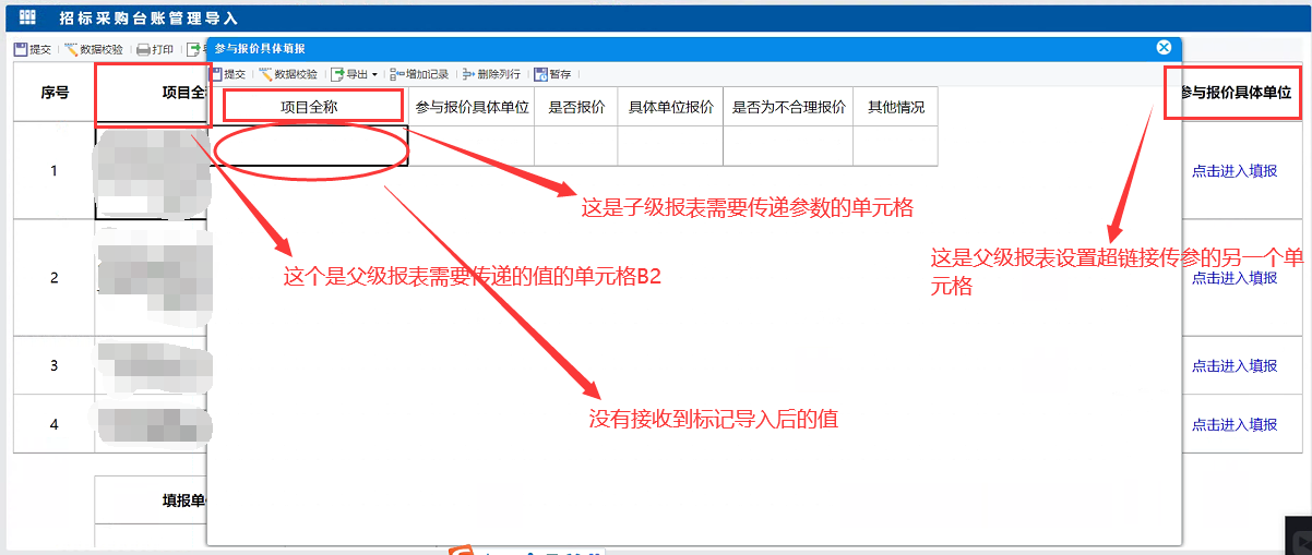

标记导入的单元格在另一个单元格中超链接传参这个单元格,在传递参数的另一个报表中能接收到该单元格值吗?
在父级报表中,为标记导入的单元格设置了全局参数,在同一报表的另一个单元格超链接中传递这个参数到子级报表中,获取参数的单元格是否能获取到标记导入的值?急~

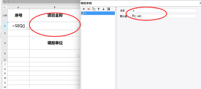

在模板参数设置的,取不到

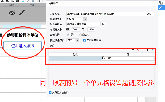

你后面第二个图的应该改成$$$,是自己取自己
  • 蛮夷北荒 蛮夷北荒(提问者) 改了试了一下,子报表取到的是“点击进入填报”
    2023-02-02 14:28
  • 蛮夷北荒 蛮夷北荒(提问者) 但是有一个奇怪的问题,就是在子报表中点击“增加记录”之后,就能取到标记导入后的值了
    2023-02-02 14:29
  • snrtuemc snrtuemc 回复 蛮夷北荒(提问者) 你要取B2,那就直接B2,我以为你的点击进入填报就在B2,不是B2就可以直接写单元格
    2023-02-02 14:30
  • snrtuemc snrtuemc 回复 蛮夷北荒(提问者) 点击“增加记录”,会触发模板刷新,这时候,你模板参数的B2就存在了,所以可以取到值额,页面第一次加载的时候是取不到B2的,所以空值
    2023-02-02 14:31
  • 蛮夷北荒 蛮夷北荒(提问者) 回复 snrtuemc 那这种情况如何解决呢?请问
    2023-02-02 14:40

看下你自己的模板这两步都有吗
  • 蛮夷北荒 蛮夷北荒(提问者) 这两个都设置了的
    2023-02-02 14:40
  • LTC朝 LTC朝 回复 蛮夷北荒(提问者) 你把子报表的参数面板放出来,跳转之后看下参数是否有值,来确认参数有没有传递成功。
    2023-02-02 14:46
  • 蛮夷北荒 蛮夷北荒(提问者) 回复 LTC朝 应该是传递过去了的,但是跟楼上大佬说的那个一样,需要触发模版刷新后才能接收到值
    2023-02-02 14:50

把第一张图中的 模板参数删了
