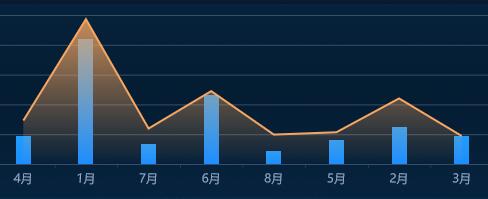

柱状图和折线图的组合图,怎么让X轴正确排序,同时保持左右两个Y轴的坐标一致呢?

X轴排序的话,需要你在数据集内部进行调整,月是可以通过帆软加上的,你需要把1,2,11,12转换成数值类型,进行排序
左右一致的话,需要你将最小值,最大值自定义成一样的,(提示可以用公式做(取数据集中的最大值+1000))
  • buyawu buyawu(提问者) 左右一致的话,只要把Y轴保留一个就可以了,去掉多个Y轴。
