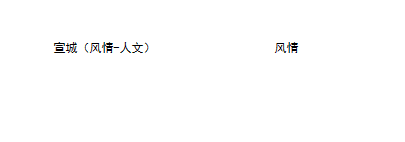

怎么把风情两个字取出来?
怎么把风情两个字取出来?
yzmXrTpA3762457
发布于 2023-2-28 17:38

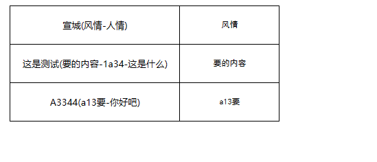

CD20160914
Lv8
发布于2023-2-28 19:00
=INDEXOFARRAY(split(INDEXOFARRAY(split(b2,"\\("),2),"-"),1)

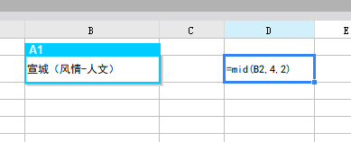

发布于2023-2-28 17:45(编辑于 2023-2-28 17:52)
位置固定可以用这个mid(“宣城(风情-人文)”,4,2)
(8)
yzmXrTpA3762457(提问者)
位置不固定的
2023-02-28 17:55
magicsong
回复 yzmXrTpA3762457(提问者)
位置不固定,内容固定?只要风情这俩字?
2023-02-28 17:57
回复 magicsong
位置不固定,内容不固定,格式固定
2023-02-28 17:58
magicsong
你这表达的,一点规律都没,位置、内容都不固定,那你需要取啥
2023-02-28 18:00
回复 magicsong
就是去-前面的,(后面的
2023-02-28 18:01
