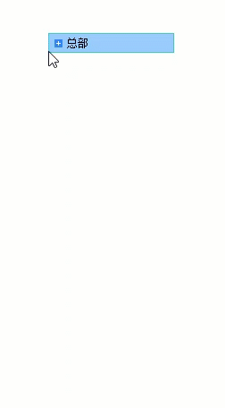

报表展现出来的界面有办法隐藏某一列或者某一行吗
界面展现出来了,但是我要做到像Excel里面一样隐藏,然后又可以双击又可以展开隐藏项,这个能做到吗?。另外我想做到一个判断当前日期是否在当月26号到下月3号间(有跨年情况)。我实在想不到这个公式怎么写了,请教下大家
我想做到比如当前是3月,默认显示3月份的,然后点击某个位置前面1,2月的也都会显示出来
但这之间的月份也不存在层次关系。折叠书的话感觉不能实现

  • CD20160914 CD20160914 回复 帆软用户p9k8MX4NIW(提问者) 直接用条件属性去隐藏了。如果月份大于当前月就隐藏,否则显示
