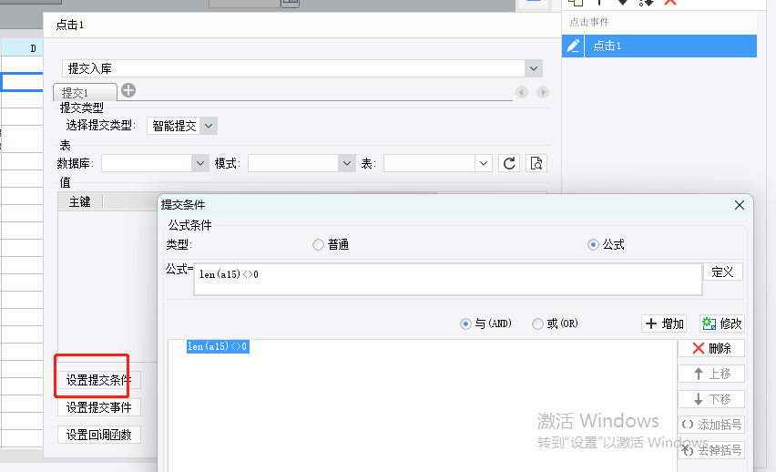

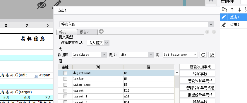

按钮事件提交入库,怎么判断提交入库是否成功

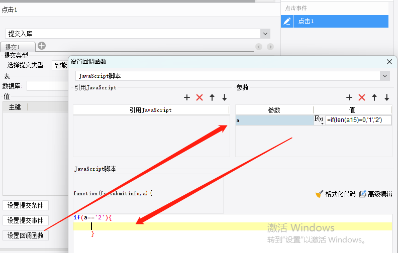

  • 帆软用户p9k8MX4NIW 帆软用户p9k8MX4NIW(提问者) 我试了回调函数但,但会让我的设置的提交条件失效,比如我设的A15<>\"\"才提交,我设置了回调函数后,就算A15为空还是会提交,这是我写的if (fr_submitinfo.success) { FR.Msg.toast(\'提交成功\'); } else { FR.Msg.toast(\'提交失败,错误信息为:\' + fr_submitinfo.failinfo); }
    2023-03-09 16:24
  • 1592 1592 回复 帆软用户p9k8MX4NIW(提问者) 那加个if函数判断A15
    2023-03-09 16:30
  • 帆软用户p9k8MX4NIW 帆软用户p9k8MX4NIW(提问者) 这个试过了,不行。就算加了这个条件,那也不是数据提交前校验。为空的情况还是会写入到数据库
    2023-03-09 17:01
  • 1592 1592 回复 帆软用户p9k8MX4NIW(提问者) 你问哪个问题?一个提示:上面哪个js就是;一个校验:提交条件那设置
    2023-03-09 17:09

  • 帆软用户p9k8MX4NIW 帆软用户p9k8MX4NIW(提问者) 这个并不会,我试过了,如果在按钮事件里面添加入库,成功后不会有任何提示
    2023-03-09 16:08

为什么不设置填报属性  然后按钮控件设置点击事件  触发填报就可以了
luojian0323Lv7资深互助
发布于2023-3-9 17:17
做在填报属性中吧。根据你点击的按钮传参作为提交条件。
