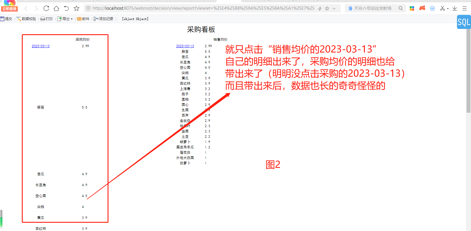

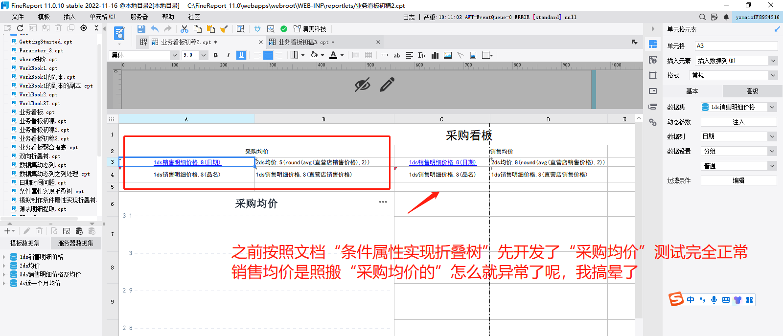

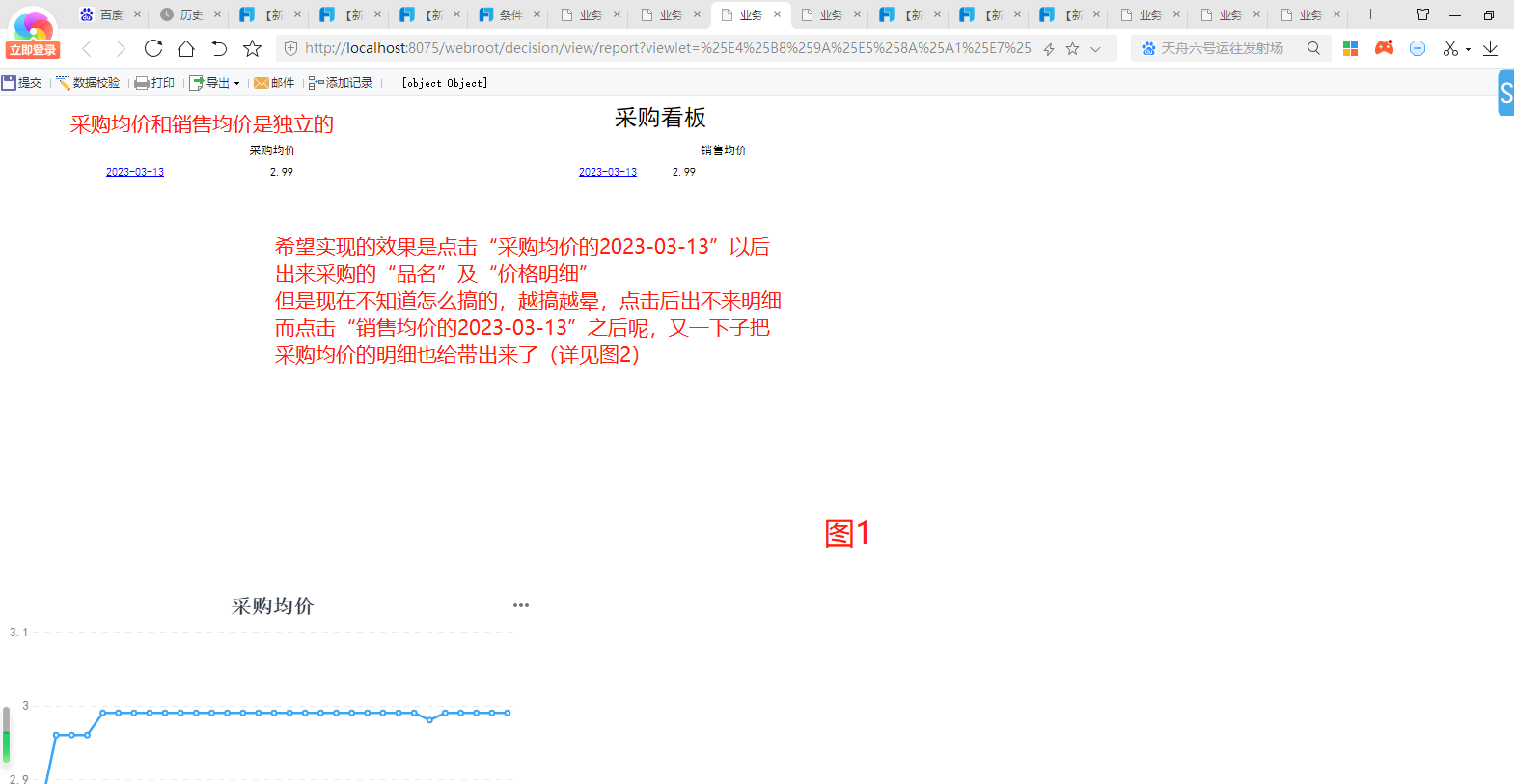

关于两个折叠树独立的问题,单个折叠树是成立,但再加一个折叠树,就发生冲突,变得异常,怎么处理

这个是你是同一个cpt模板,导致隐藏显示行的时候,前后列受影响了
建议换成多个cpt,用iframe竭诚一个页面
或者换成决策报表

这个不奇怪 cpt报表就这样,它会相互影响
你只有换决策、聚合报表分报表块来做
