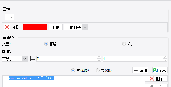

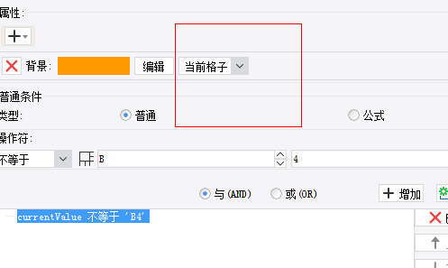

对比同一行下,某两个单元格的值,度过第一个单元格的值不等于第二个单元格的值,就把第一个单元格的背景色设置为红色。如何设置?,我在单元格添加了条件属性,当不等于某一个单元格的值时改变背景色,但是效果是添加条件的那一列全部变成了红色

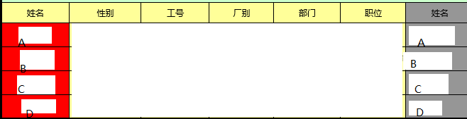

这样设置后的效果:
姓名相同但是还是改变了背景色

另一个单元格的值有空格

image.png注意条件
  • 汪成 汪成(提问者) 我就是这样设置的,但是相同的数据背景色还是改变了
    2018-12-01 11:20
  • 轩辕丶尘 轩辕丶尘 回复 汪成(提问者) I4单元格数据和你要比较的单元格数据是不是都是从数据集拉取出来的?是不是存在真实值和显示值的情况呢?
    2018-12-01 11:23
  • 汪成 汪成(提问者) 回复 轩辕丶尘 谢谢,已经找到问题了,是因为另一个单元格的值从数据库查出来有空格
    2018-12-01 11:24
