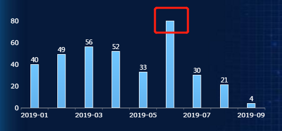

决策报表中,柱状图最高的一个,标签不能显示

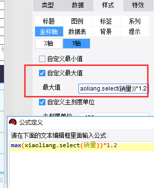

把Y轴最大值调整下。
max(xiaoliang.select(销量))*1.2
xiaoliang换数据查询名字,销量换成值字段。

max(isHuizong.select(安全检查数量))*1.2,这是我写的,不行啊,一直转圈圈

数据量是比较大吗?那先写死写个最大值100看看标签会不会出来吧。

也就几百个数据,改1000出来了,可是这样不行啊

新建个数据查询,在那sql里面把max检查数量查出来,然后公式ds.select(安全检查数量),不在公式里面max试试速度会不会快些。

这样太麻烦了,我的字段名只用的是isHuizong ,汇总方式是个数,是不是就不能用这个公式

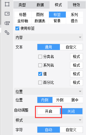

开启一下自动调整
