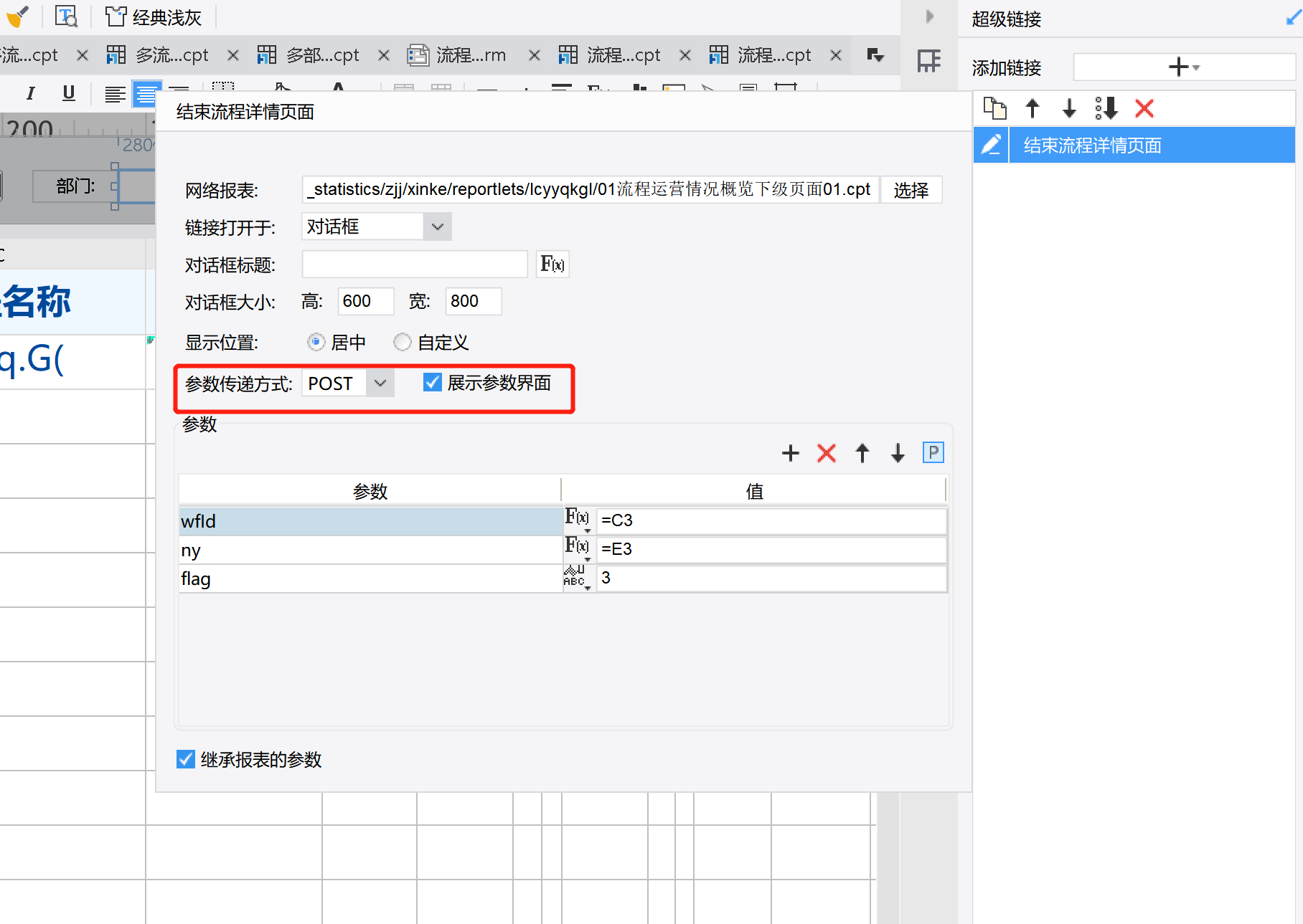

为什么get请求改成post请求了单网络上还是显示get请求

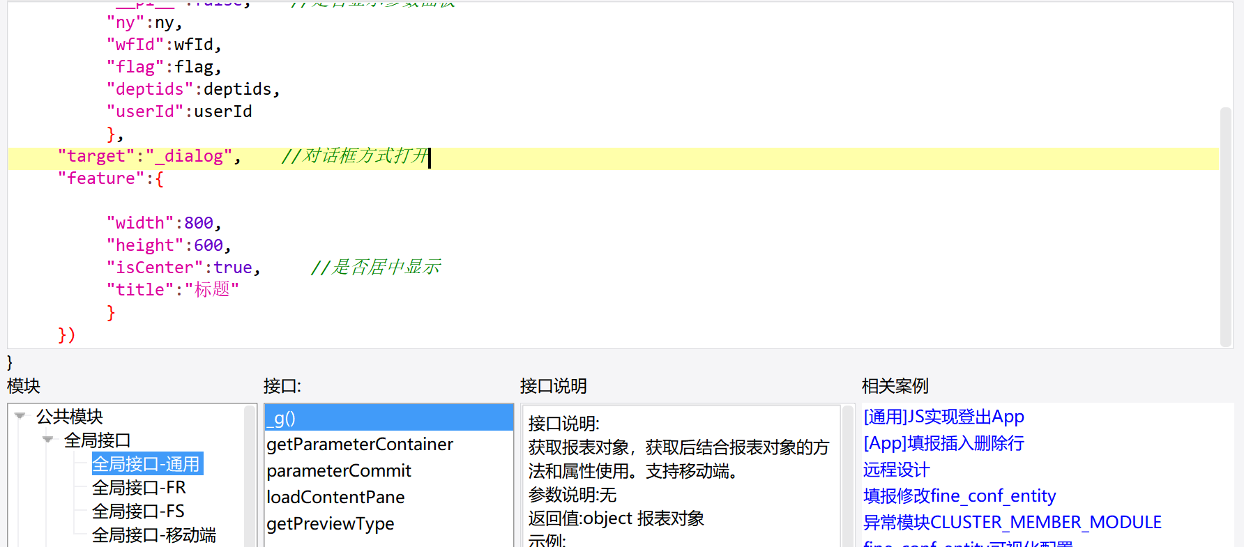

你哪里看到还是get请求了?保存刷新一下?

  • yzmhaRR81664191 yzmhaRR81664191(提问者) 我添加的图片 你看一下 get 改成post 主要是url 太长了 所以想改成post 但是还是显示url 过长

  • CD20160914 CD20160914 回复 yzmhaRR81664191(提问者) 那用js改成post的方式看一下这里的doHyperlinkByPost:https://help.fanruan.com/finereport/doc-view-3633.html

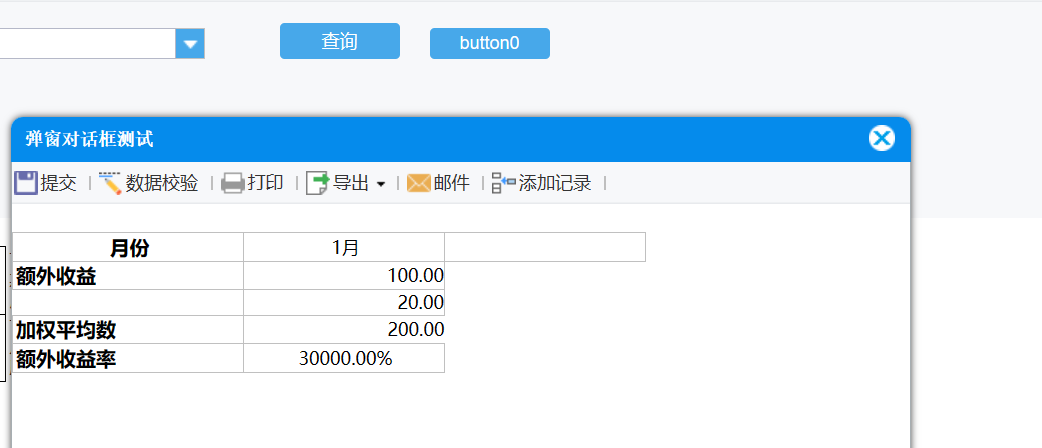

  • yzmhaRR81664191 yzmhaRR81664191(提问者) 回复 CD20160914 这样是可以的 但是为什么点第一次的时候打开是弹窗,关闭以后再点开 就会跳转到新页面打开 不是弹框了呢
    2023-05-06 09:37
  • CD20160914 CD20160914 回复 yzmhaRR81664191(提问者) 想要对话框就加一个参数 \"target\":\"_dialog\" 对话框方式打开 把斜杠去掉。。是论坛加的
    2023-05-06 09:40
  • yzmhaRR81664191 yzmhaRR81664191(提问者) 回复 CD20160914 这个我加了 第一次点击的时候是对话框形式 关闭再点击就会是一个新窗口 这个要怎么弄呢
    2023-05-06 09:43
