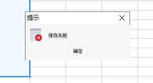

图片问题
image.png为什么添加图片保存失败
FineReport 帆软用户YbG5J0kkjo 发布于 2023-5-8 08:47

不仅仅添加图片会保存失败,很多情况都会保存失败
尤其是远程链接设计的时候,我遇到过很多次这样的情况,这样尝试下:
1)模板另存为,看能否成功。
2)排查下服务器给设计器分配的内存,建议8G以上,若是大型驾驶舱,建议16G。
3)每半个小时,点一下保存按钮。
  • 帆软用户YbG5J0kkjo 帆软用户YbG5J0kkjo(提问者) 我用的堡垒机远程设计的,
    2023-05-08 09:11
  • 大林3143511 大林3143511 回复 帆软用户YbG5J0kkjo(提问者) 那就是了,这种情况保存很容易出现问题,我是这样解决:在服务器上安装一套设计器,利用堡垒机远程到服务器,然后服务器开启设计远程到设计器的服务器,这样,即使家里电脑和服务器间远程有问题,服务器上本地帆软设计器和帆软服务器间的链路不会有问题。
    2023-05-08 09:23

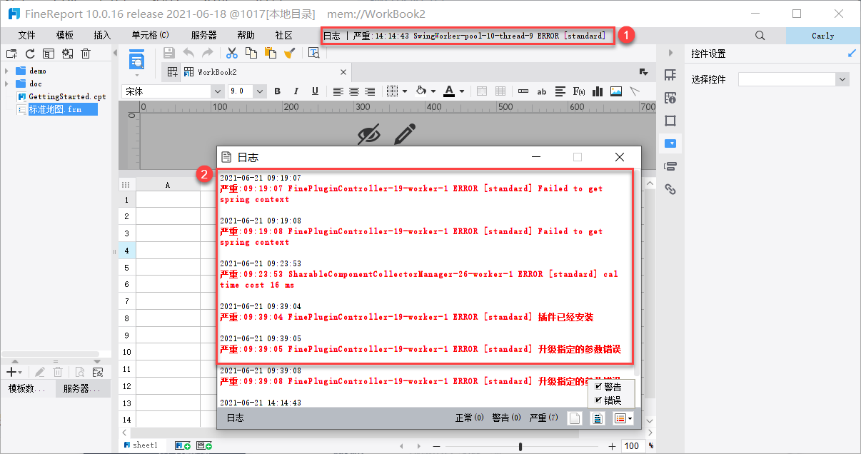

先看一下右上角的日志,看看有啥报错
方案二:
参考
https://help.fanruan.com/finereport/doc-view-4644.html
方案三:
另存为模板,或者关闭模板重新打开,重新添加
  • 帆软用户YbG5J0kkjo 帆软用户YbG5J0kkjo(提问者) 2023-05-08 08:55:55 严重:08:55:55 AWT-EventQueue-0 ERROR [standard] File not exists:/com/fr/design/images/platform/platform
    2023-05-08 09:09
