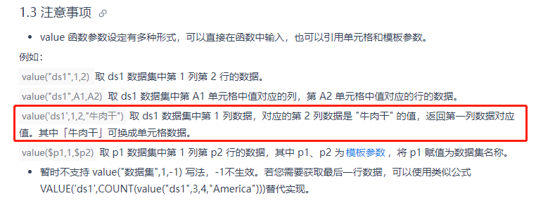

怎么写可以获取和第一列匹配的数据,第一列是扩展,因为这个单元格需要和其他字段拼接,所以不直接拖进来,现在获取的是全部的

  • yzmi4wK81733224 yzmi4wK81733224(提问者) 前面的是扩展出来的,写成value(\"ds1\",1,2,A1)可以吗
    2023-05-09 15:37
  • 1592 1592 回复 yzmi4wK81733224(提问者) 可以

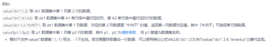

参考这里可以直接先单元格和列明
https://help.fanruan.com/finereport/doc-view-853.html
