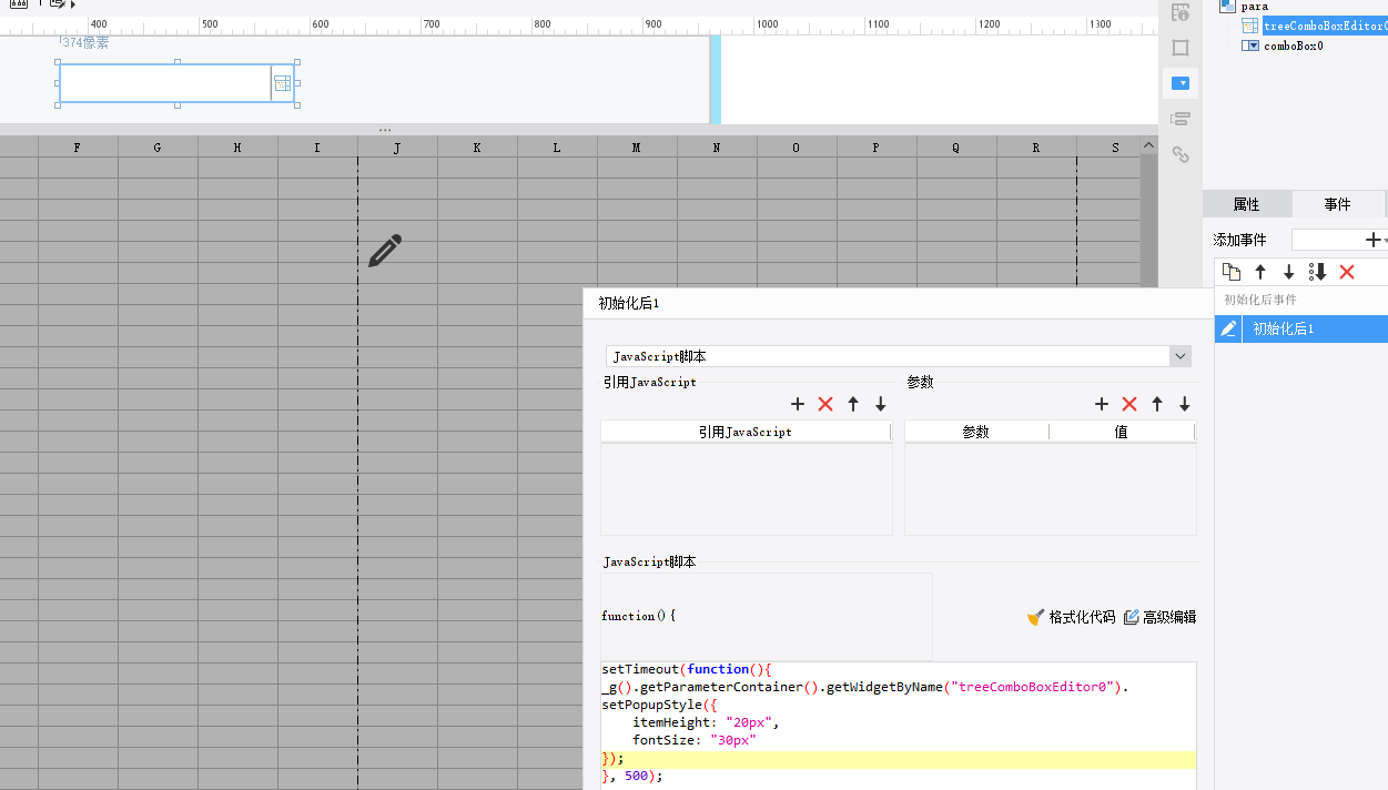

下拉树控件字体调整,只有根节点字体放大了,子节点字体如何放大,求解?
已关注
新建文件夹.rar
是在普通报表的参数面板

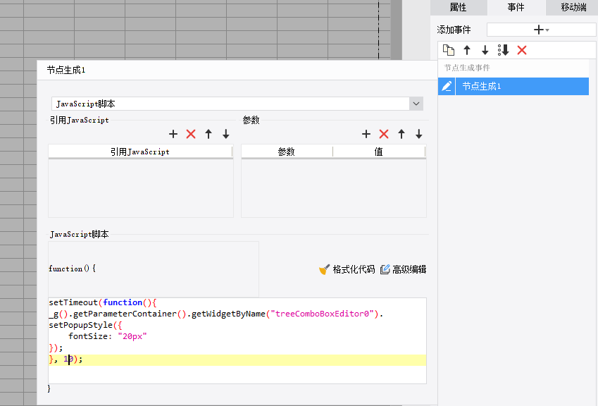

发布于2023-5-10 10:39(编辑于 2023-5-10 17:37)
11有一个节点生成,可以试试

conger
回复 xxzd(提问者)
这是11的接口吧?模板发一下我去看看,是全部子节点都改吗?
2023-05-10 10:46
xxzd(提问者)
回复 conger
是的
2023-05-10 10:48
conger
回复 xxzd(提问者)
这个接口是给下拉框用的,你这个是下拉树 所以他只给最上一层改了,下拉树要自己重新写JS的
2023-05-10 10:48
conger
回复 xxzd(提问者)
接口里代码不好实现,这个暂时没有办法了,如果你的节点展开过,可以试试这个 setTimeout(function(){ $(\'.fr-tree-body span\').css(\"font-size\",\"20px\") }, 500);
2023-05-10 11:25

发布于2023-5-10 10:51
你把这个js放到编辑前事件,或者点击事件试试
不要初始化事件
(1)
xxzd(提问者)
编辑前事件和初始化后预览效果是一样的,点击事件出来的效果是乱的
2023-05-10 10:55
