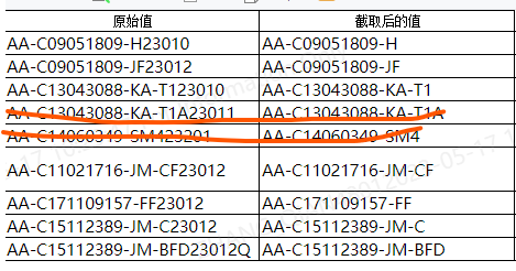

求助:公式截取(划掉的先不考虑)
FineReport 张倩810 发布于 2023-5-17 09:57 (编辑于 2023-5-17 10:30)

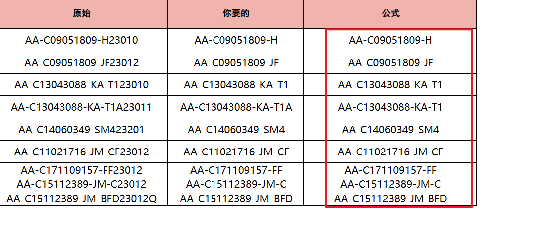

PILGRIMLv5初级互助
发布于2023-5-17 10:39(编辑于 2023-5-17 14:11)
CONCATENATE(REPLACE(B3,LEFT(REVERSEARRAY(SPLIT(B3,"-")),FIND(",",REVERSEARRAY(SPLIT(B3,"-")))-1),""),LEFT(LEFT(REVERSEARRAY(SPLIT(B3,"-")),FIND(",",REVERSEARRAY(SPLIT(B3,"-")))-1),FIND("2",REVERSEARRAY(SPLIT(B3,"-")))-1))
----把B3替换成相应单元格,应该就可以了
公式优化后:
=CONCATENATE(REPLACE(B3, LEFT(REVERSEARRAY(SPLIT(B3, "-")), FIND(",", REVERSEARRAY(SPLIT(B3, "-"))) - 1), ""), LEFT(REVERSEARRAY(SPLIT(B3, "-")), FIND("23", REVERSEARRAY(SPLIT(B3, "-"))) - 1))
---效果同上

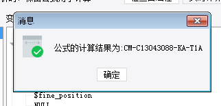

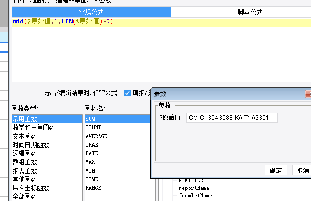

Z4u3z1Lv6专家互助
发布于2023-5-17 09:59(编辑于 2023-5-17 10:01)
mid(原始值,1,LEN(原始值)-5)

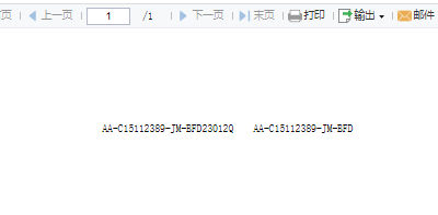

  • 张倩810 张倩810(提问者) 大神,列如AA-C15112389-JM-BFD23012Q,这样的,截取就不对了,按照公式,截取出来的是AA-C15112389-JM-BFD2,最终要的是AA-C15112389-JM-BFD
    2023-05-17 10:15
  • Z4u3z1 Z4u3z1 回复 张倩810(提问者) 那就用楼下的吧他好像考虑到这个问题了
    2023-05-17 10:16
  • 张倩810 张倩810(提问者) 回复 Z4u3z1 楼下大神的也是会出现这个情况
    2023-05-17 10:20
