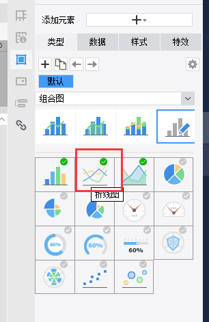

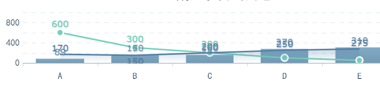

1.PNG怎么把折线图的数据点显示出来?

这个是折线图在最下层,被遮挡了,可以先点击取消,再点击显示,就会切换到最前面,就可以了

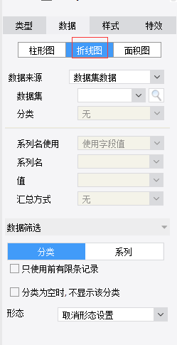

你设置折线图的数据了吗?
  • 用户Z0305596 用户Z0305596(提问者) 设置了啊,鼠标放在柱子上的时候就有提升数据

  • 用户k6280494 用户k6280494 回复 用户Z0305596(提问者) 你折线图和面积图重合了,就看不出来,你把面积图数据先移出掉,看看

  • 用户Z0305596 用户Z0305596(提问者) 勾选后有数据显示,但是我需要的是显示标记点圈圈就好了,不显示数字

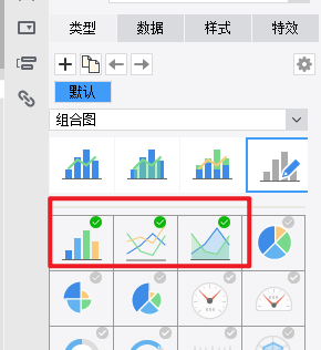

你把你的图清除掉 再重新画一下试试,感觉你的柱形图很怪,把折线图挡住了   你这是用了一个悬浮图在上面嘛? 正常组合图把这三个勾上不会出现你这种情况的
  • 用户Z0305596 用户Z0305596(提问者) 柱形图,折线图,面积图,三个图,感觉就是折线图的标记点显示不出来
    2023-05-19 10:30
  • 年年plus 年年plus 回复 用户Z0305596(提问者) 建议重新做一遍,这个正常是不会被遮住的。
