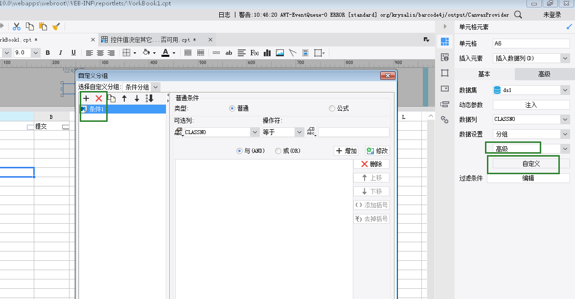

条件分组
WorkBook1.rar
  • Chaoniubi欢 Chaoniubi欢(提问者) 条件应该怎么写呢
    2023-05-22 16:26
  • Z4u3z1 Z4u3z1 回复 Chaoniubi欢(提问者) 条件你不是写出来了么
    2023-05-22 16:37

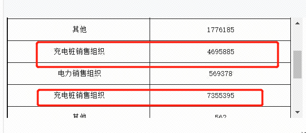

  • Chaoniubi欢 Chaoniubi欢(提问者) 回复 Z4u3z1 不是,我是按照这个条件得出来的数据,比如数据中:1001等于电力事业部,1002也等于电力事业部,然后报表生成的时候是分开展示的,即都是电力事业部没有数据汇总合并。
    2023-05-22 16:43
  • Chaoniubi欢 Chaoniubi欢(提问者) 回复 Z4u3z1 就等于说报表展示出来有两个电力事业部行项目,我想让他合并汇总,显示成一个
    2023-05-22 16:44

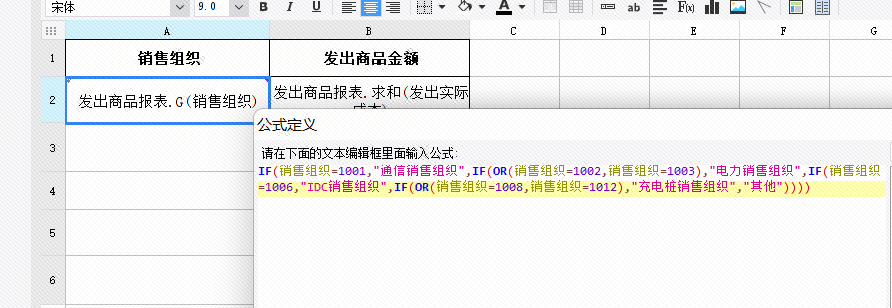

  • Z4u3z1 Z4u3z1 回复 Chaoniubi欢(提问者) 模板上传了,请下载参考
    2023-05-22 16:53

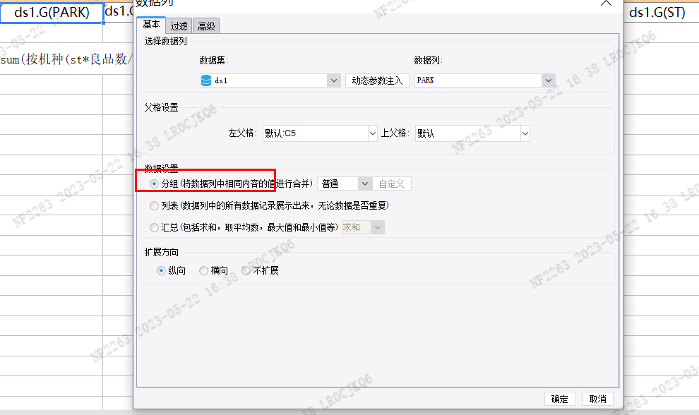

坚定的小帆薯Lv7高级互助
发布于2023-5-22 16:21(编辑于 2023-5-22 16:24)
能在sql中处理,在sql中处理方便一些;
不能的话,前面选择分组【分组设置公式】,后面进行汇总即可,
分组汇总- FineReport帮助文档 - 全面的报表使用教程和学习资料  https://help.fanruan.com/finereport/doc-view-149.html

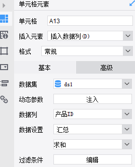

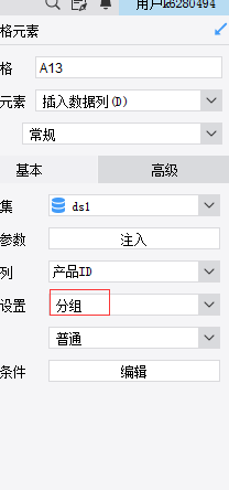

用户k6280494Lv6专家互助
发布于2023-5-22 16:22(编辑于 2023-5-22 16:24)
前面选择分组
后面选择汇总求和
