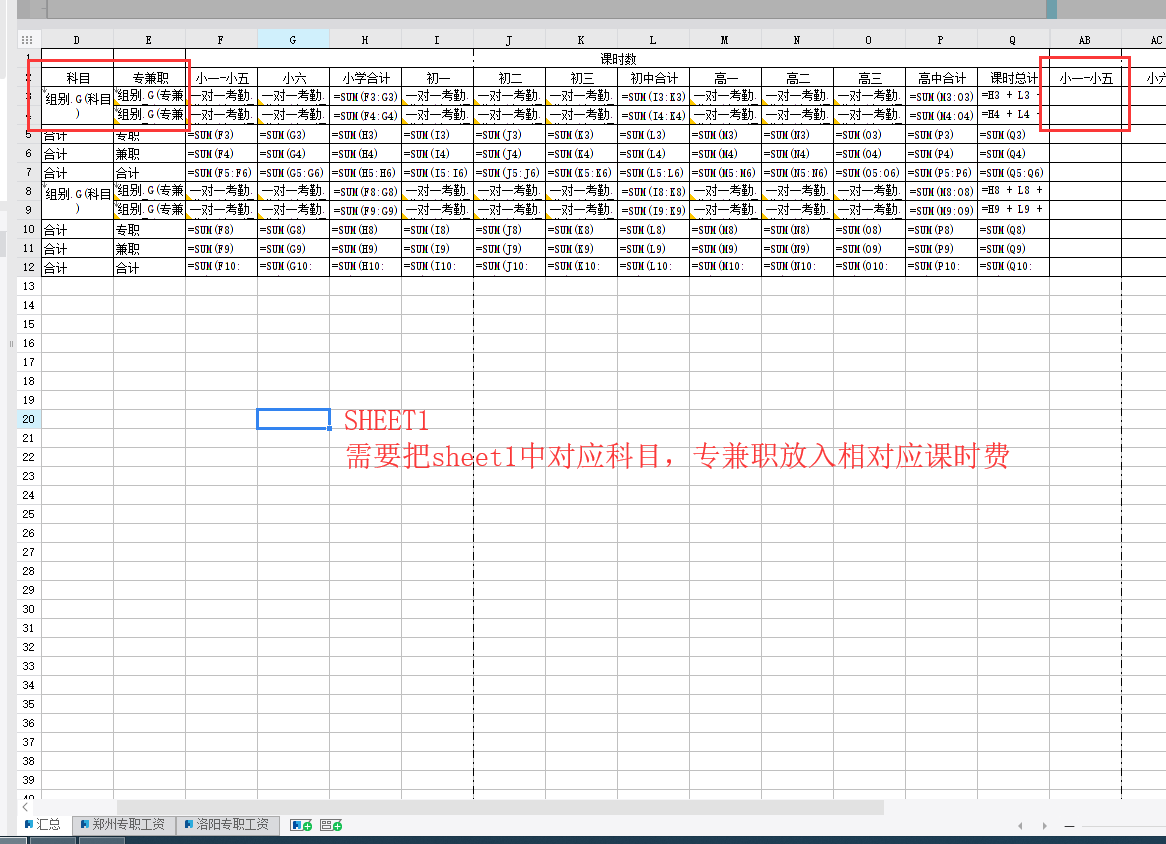

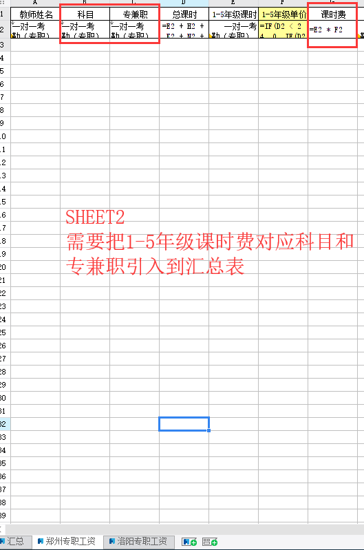

如何把sheet2数据引入到sheet1中?

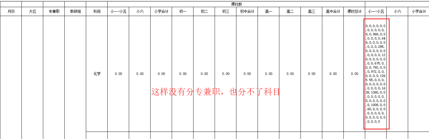

image.pngimage.png具体怎么实现?
这是按照(='郑州专职工资'!G5) 导过来的,这样导出来都是所有的数据

张洪威Lv6高级互助
发布于2019-9-18 16:12
在sheet2里面先计算好结果,放在单元格里面然后隐藏。
sheet1里面引用sheet2计算的结果单元格。
  • 18568453967 18568453967(提问者) 只能取结果吗
    2019-09-18 16:41
  • 张洪威 张洪威 回复 18568453967(提问者) 跨sheet层次坐标就用不了了,所以只取结果。你也可以把后面的sheet放到第一个表里面,然后隐藏,同一个sheet引用可以用层次坐标。
    2019-09-18 16:47
