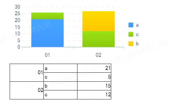

report堆积柱排序
数据取自下方单元格,想实现效果。02分类的绿色在上面橙色在下面有没有处理办法

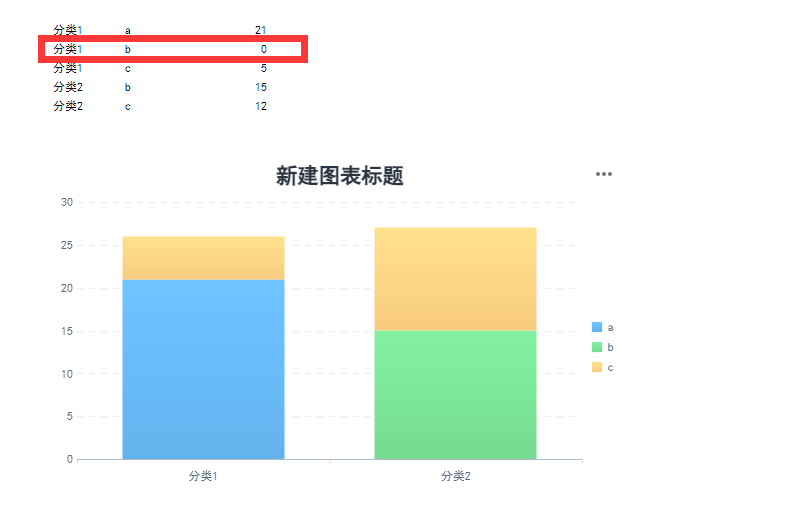

这个是因为01里面缺少了b这个系列,所有在显示上会有这种情况。如果想实现效果,可以在数据中模拟一个b
  • h879 h879(提问者) 客户不要那个补的系列,当设置系列为空不显示的时候,提示里面还是有的
    2023-05-30 14:45
  • ID1208 ID1208 回复 h879(提问者) 如果数据就只有截图里面的那几个,可以在数据集里面排序试试,如果是很多数据的话,缺少某个系列又想实现效果,应该不行
    2023-05-30 14:51
  • h879 h879(提问者) 回复 ID1208 数据有很多
    2023-05-30 14:56
  • ID1208 ID1208 回复 h879(提问者) 系统的处理机制是这样的,目前能想到的就是补数据
    2023-05-30 15:00
坚定的小帆薯Lv7高级互助
发布于2023-5-30 14:20
把02分类的c和b调换个位置?
  • h879 h879(提问者) 怎么换
    2023-05-30 14:45
  • 坚定的小帆薯 坚定的小帆薯 回复 h879(提问者) 看具体数据来源, 如果是数据集,就是更换排序字段,按照acb排序 如果直接是写在表格,手动更换即可
    2023-05-30 15:04
