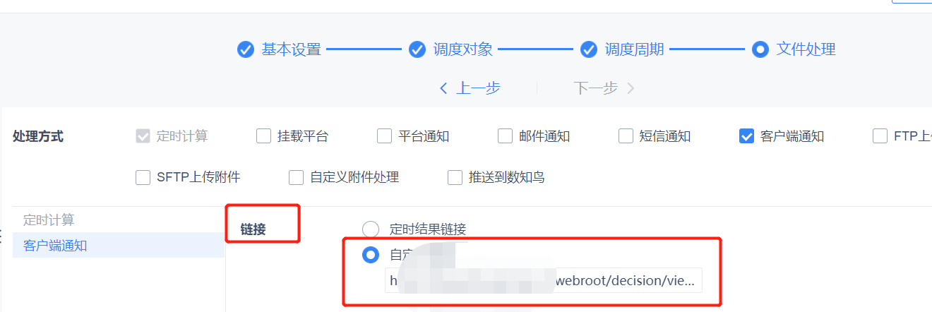

定时调度,企业微信推送报表模板,用自定义链接,打开消息后需要输入账号密码
企业微信截图_16855904406251.png请问怎样操作可以自动打开报表界面,不用输入账号和密码?

https://help.fanruan.com/finereport/doc-view-5019.html#c3c57e4ba8bfaa6a
在微信管理-应用快捷配置中手动生成模板的微信链接进行推送。

定时结果链接不需要,因为做了企业微信集成
自定义链接需要用户名密码,是因为没有走单点登录
发布于2023-6-1 11:37
可以的话,这边关闭把
  • ANN0000 ANN0000(提问者) 你好,这里关了后,获取不到fine_username 这个用户名,里面的参数有用这个参数做权限控制
    2023-06-01 12:28
  • snrtuemc snrtuemc 回复 ANN0000(提问者) 那这个没办法额,这个URL链接是直接打开模板预览,要获取fine_username需要登录决策系统,这个还做不了单点登录
    2023-06-01 13:17
