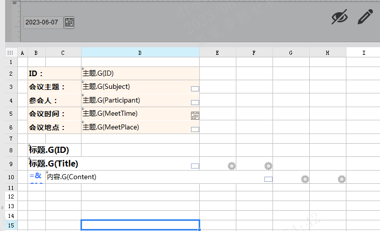

如下图是一个会议纪要的模板,想按照这个开发一个填报。首先后台数据库表我的构思是分为三个,主题一张,议程(标题)一张,内容一张,我不知道这样分合适不。然后前台就在一张报表中填报,但问题是填报时是一起提交的,导致议程和内容两张表的外键没保存进去(因为我提交时用的是单元格的值,但报表不刷新单元格是没有值的),有没有好的思路?

  • Z4u3z1 Z4u3z1 回复 2490322874(提问者) 那就用你现在的方式,外键用uuid() 在页面上找个单元格输入公式UUID()并隐藏掉,然后在两张表中都写入这个值作为关联字段

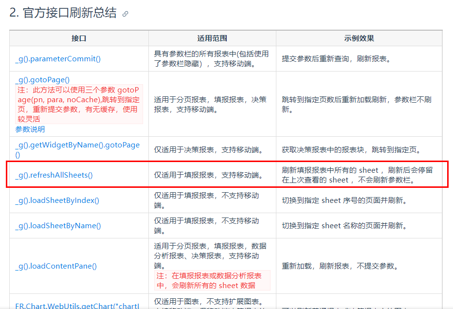

可以通过_g().refreshAllSheets()刷新填报报表中所有的 sheet ,刷新后单元格就会产生新的外键值。
参考文档:刷新报表页面的方法总结
https://help.fanruan.com/finereport/doc-view-1857.html
  • 2490322874 2490322874(提问者) 这个刷新设置在哪呢?填报成功后好像也不行,因为只有当主题写入数据库后,主题ID才能作为标题的外键,也就是只有当主题写入数据库后,刷新再去提交标题,刷新再去提交内容,好像只有这样才可以。
