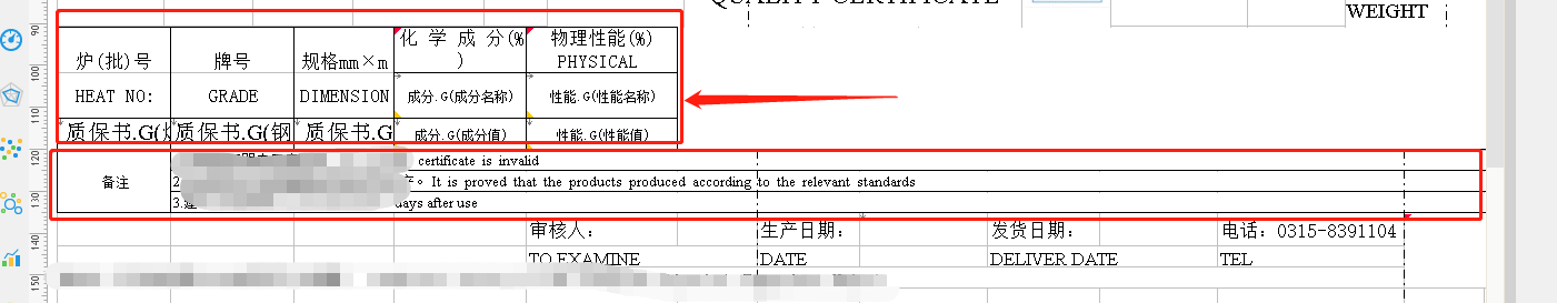

聚合报表怎么把3个报表宽度对其。

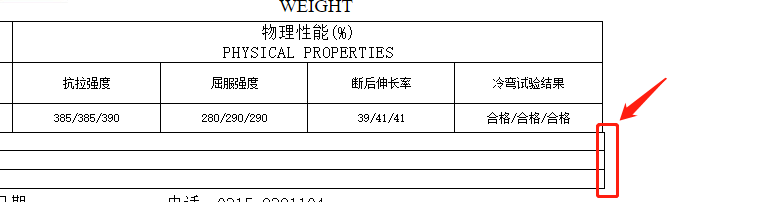

报表的单元格使用了横向自动扩展,由于表头和表尾有边框,所以使用了聚合报表。 但是整个报表的宽度是横向a4纸大小,怎么让表头表尾的报表宽度和中间横向自动扩展的宽度保持一致呢? 现在是通过条件属性判断中间表格扩展了几列,然后赋值默认宽度,但是宽度只能设置毫米,所以有一点偏差。image.pngimage.png

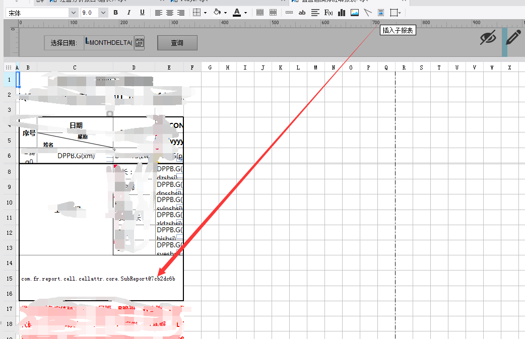

  • 用户k6280494 用户k6280494 回复 备考FCRP(提问者) 这种情况,你可以参考一下我的方案,我是把下面固定部分单独做一个报表,然后通过插入报表的方式引用进来的
    2023-06-08 14:20
  • 用户k6280494 用户k6280494 回复 备考FCRP(提问者) 也是因为不能对齐,所以没用用聚合报表,固定部分做一个子报表
    2023-06-08 14:24
  • 备考FCRP 备考FCRP(提问者) 回复 用户k6280494 插入报表的方式和我这种有区别吗? 我这是一个聚合报表,表头 表尾 表格 都用的报表,三个报表拼成的聚合报表。 就是表格是横向自动扩展,表头和表尾有边框,边框对不齐。 表头和表尾是固定的。
