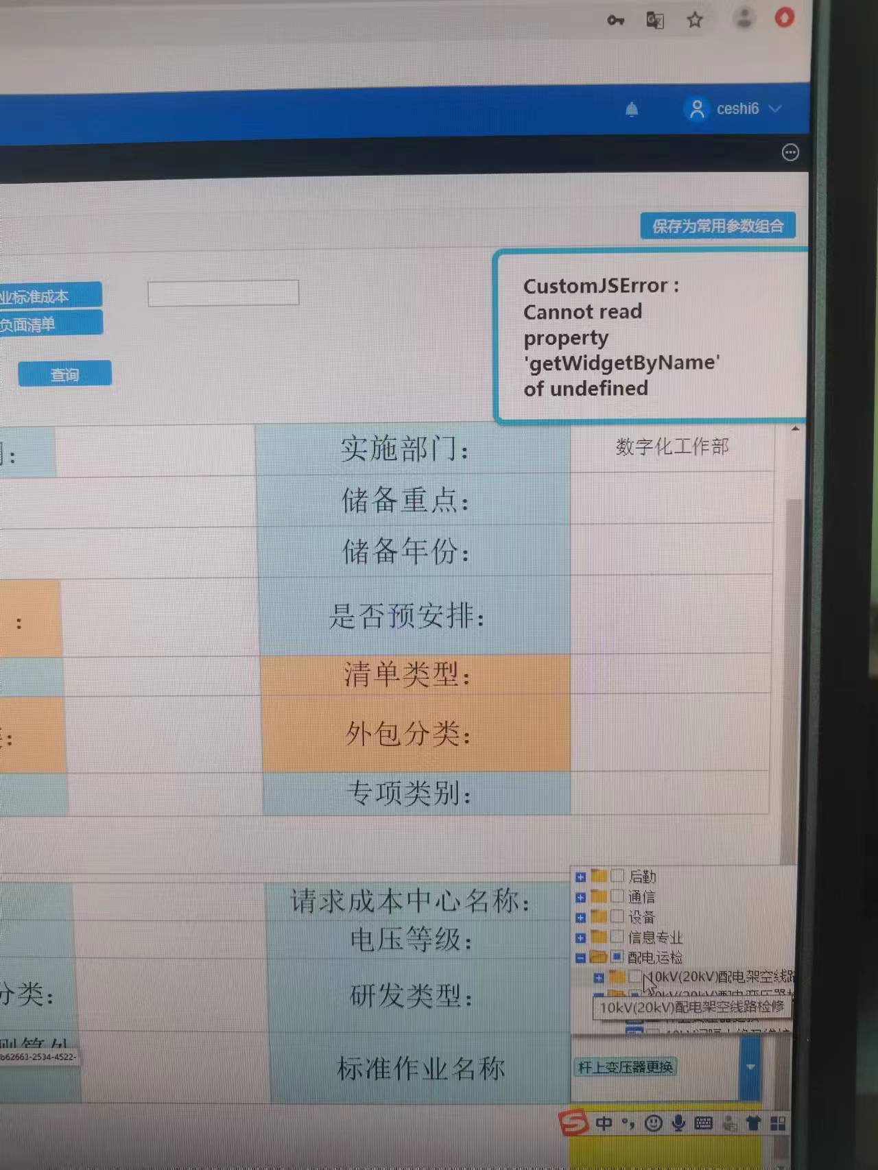

求助,想实现通过JS实现使用填报页面的控件进行查询,报错看不出原因,10.0的版本

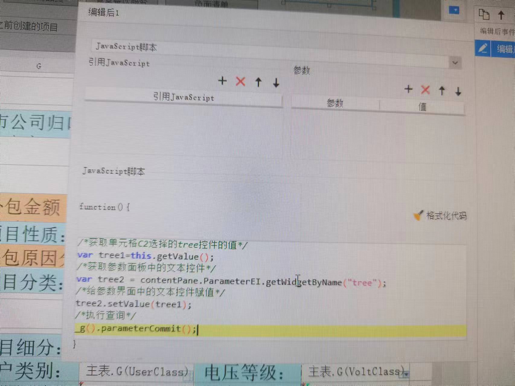

如题,已经参考了这个文档,https://help.fanruan.com/finereport10.0/doc-view-1828.html?source=4
JS代码如下:
报错如下:
已经在参数面板添加了相应的文本控件了,命名为tree

你这个js每个后面,alert下数据看看
或者上传下模板,我们看看

  • snrtuemc snrtuemc 回复 DKS892DJDSAw(提问者) 就是alert(tree1); 看看取没取到值,然后查询的语句注释掉,看看参数面板控件赋值有没有成功

  • DKS892DJDSAw DKS892DJDSAw(提问者) 回复 snrtuemc 加了alert,tree1的值取到了,然后就是报同样的错,cannnot read property \'getwidgetbyname\' of undefined 我这是10.0的版本,这个参数面板的接口,这么写有什么问题吗

  • snrtuemc snrtuemc 回复 DKS892DJDSAw(提问者) 获取按钮改成_g().parameterEl.getWidgetByName()这个写法试试

  • DKS892DJDSAw DKS892DJDSAw(提问者) 回复 snrtuemc 不行,报同样的错误,问题好像就在getWidgetByName上面
