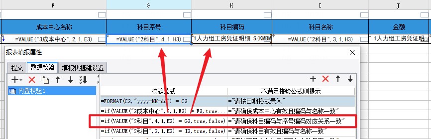

1、图1单元格科目序号和科目编码设置了映射关系;
2、图2设置了提交校验;

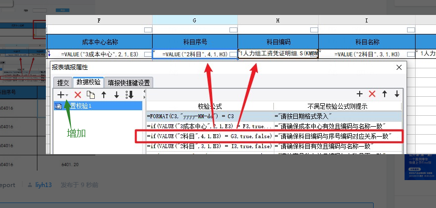

3、图3是正确的映射关系;

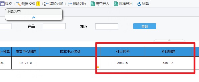

4、图4通过导入功能导入有误的数据;
5、问题:公式没生效、校验也没生效(目前发现是校验不出少了一个0)

校验公式里不用写if
就写你的要求,比如某个单元格不能为空
你就写len(单元格)>0

  • luojian0323 luojian0323 回复 liyh13(提问者) 用sql函数,不要用数据集函数呢 数据集函数是在报表加载后生效,对单元格的值有改动的情况下,不会生效。

你应该是分开四条校验 不是一条

导入的时候 是会把单元格公式覆盖的 要想生效 请把公式写在 另外的列并且 导入文件没有用到
检验的公式如果写对是没有问题的点校验的时候应该可以的 自己看一下 是不是因为导入的时候覆盖了单元格公式引起的
看了一下你的校验公式 value  用的是数据集公式 我记得在校验区好像不可以用 建议你用SQL公式来看看
