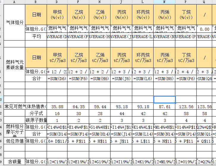

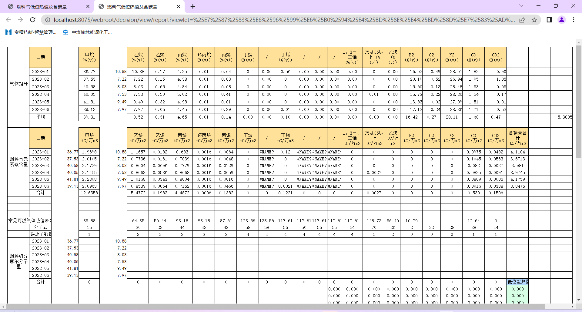

帆软获取扩展单元格的值
在某一表格中拖入了数据列(如D2),而后想在别的单元格(D6)输入公式,公式中包含数据列中的值进行运算且根据数据列的条目数自动进行扩展,请问该如何操作?预览后显示是下图微信截图_20230615170914.png微信截图_20230615163859.png

我后来新增辅助列,然后将辅助列隐藏起来实现了

=D2,就是D2是啥D6就是啥 会自动跟随扩展的
北纬六十六度Lv4中级互助
发布于2023-6-15 16:54
直接写D2,然后父格设置为D2,跟随扩展
  • 冷风令 冷风令(提问者) 还是不行,是不是因为B6那一行也有数据列导致的
