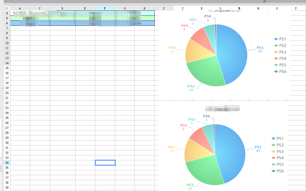

大佬们,请问为什么我的浮动图表运行后还是被顶到下面去,如何固定住它呢?

求仙问佛,不如自己做主,学好前端比什么都强。。。。
//获取图表
var tableElements = document.querySelectorAll('.x-float-chart-table'); //获取所有table元素
for (var i = 0; i < tableElements.length; i++) {
  var divElement = tableElements[i].parentNode; // 获取每个table元素的父元素div
  if(i==1){
  divElement.style.top ='500px'

图表插入方式-https://help.fanruan.com/finereport/doc-view-174.html  看3.2 里面有说的
  • 帆软用户AJn7WzWcdp 帆软用户AJn7WzWcdp(提问者) 根据此操作纵向加两个图表就出现问题了,两图上下距离被拉得很大吗,一个是没有问题的
    2023-06-16 16:27
  • 孤陌 孤陌 回复 帆软用户AJn7WzWcdp(提问者) 因为你下面悬浮图表那个没有和纵向的单元格 在同一行
    2023-06-16 16:30
  • 帆软用户AJn7WzWcdp 帆软用户AJn7WzWcdp(提问者) 回复 孤陌 是的,但是横向两个出来不好看,就像纵向连在一起固定位置显示这样子有没有办法?
    2023-06-16 16:31
  • 孤陌 孤陌 回复 帆软用户AJn7WzWcdp(提问者) 如果你有聚合报表功能 可以尝试一下 不然就用决策报表
    2023-06-16 16:33

可以考虑用决策报表.frm,左边放报表块,右边放两个饼图
  • 帆软用户AJn7WzWcdp 帆软用户AJn7WzWcdp(提问者) 是的,决策是不用考虑这种问题,关键目前全部都是用普通报表的,决策导出那些会有问题,比如图片没办法一起导出
    2023-06-16 16:34
  • ID1208 ID1208 回复 帆软用户AJn7WzWcdp(提问者) 参考一下决策报表导出,看看在不在支持范围内 --https://help.fanruan.com/finereport/doc-view-4448.html
