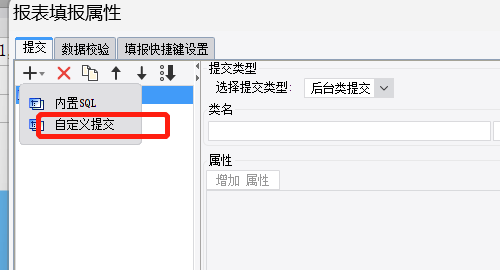

这两处新增自定义时间的区别是什么
加号是调用job,新增自定义事件是在添加中,两者的区别是什么

这个是提交时候直接触发提交事件,这个影响全部提交
这个是这个提交是见触发的提交条件,这个只影响这个提交事件
就是两个影响的范围不一样

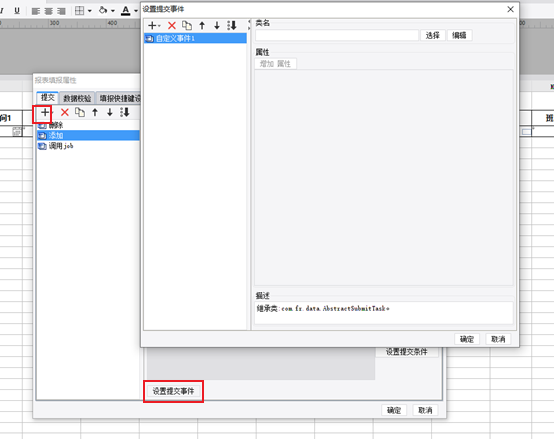

  • Vessel1213 Vessel1213(提问者) 那请问,如果我先用加号新增了一个内置sql然后再在此内置sql中新增一个设置提交事件,那其实和我用加号新增一个自定义提交事件是一样的,因为如果我内置sql的设置提交事件出问题,那我的词条内置sql也会影响到前面的内置sql,是这样的吗
    2023-06-19 10:12
  • snrtuemc snrtuemc 回复 Vessel1213(提问者) 如果你两个内置sql提交,在sql中设置提交条件,失败的话,设置提交条件那个内置sql会失败,没设置的可以正常执行
    2023-06-19 10:15
  • Vessel1213 Vessel1213(提问者) 回复 snrtuemc 但是内置sql失败了不是会回滚的吗
    2023-06-19 10:16
  • snrtuemc snrtuemc 回复 Vessel1213(提问者) 不会,回滚是数据库的,这个是帆软的,两个没有关系的。。。
    2023-06-19 10:17
congerLv6高级互助
发布于2023-6-19 09:50(编辑于 2023-6-19 09:51)

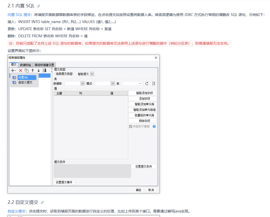

自定义提交是java代码定制的,加号是内置sql帆软写好的,只需要简单配置即可使用
自定义提交参考
https://help.fanruan.com/finereport/doc-view-3703.html
  • Vessel1213 Vessel1213(提问者) 加号也可以自定义写java代码呀
    2023-06-19 09:52
  • conger conger 回复 Vessel1213(提问者) 详细可看参考文档
    2023-06-19 09:53

本身是只有两个的,你的第二个应该是自己定义的类
能看一下你调用job 是怎么写的吗?你调用job就是自定义提交,然后改了个名吧
  • Vessel1213 Vessel1213(提问者) 你好,我的意思是加号里面的自定义提交和我在本身内置sql中添加设置提交事件有什么区别
    2023-06-19 09:54
  • runner runner 回复 Vessel1213(提问者) https://help.fanruan.com/finereport/doc-view-322.html
    2023-06-19 09:56
