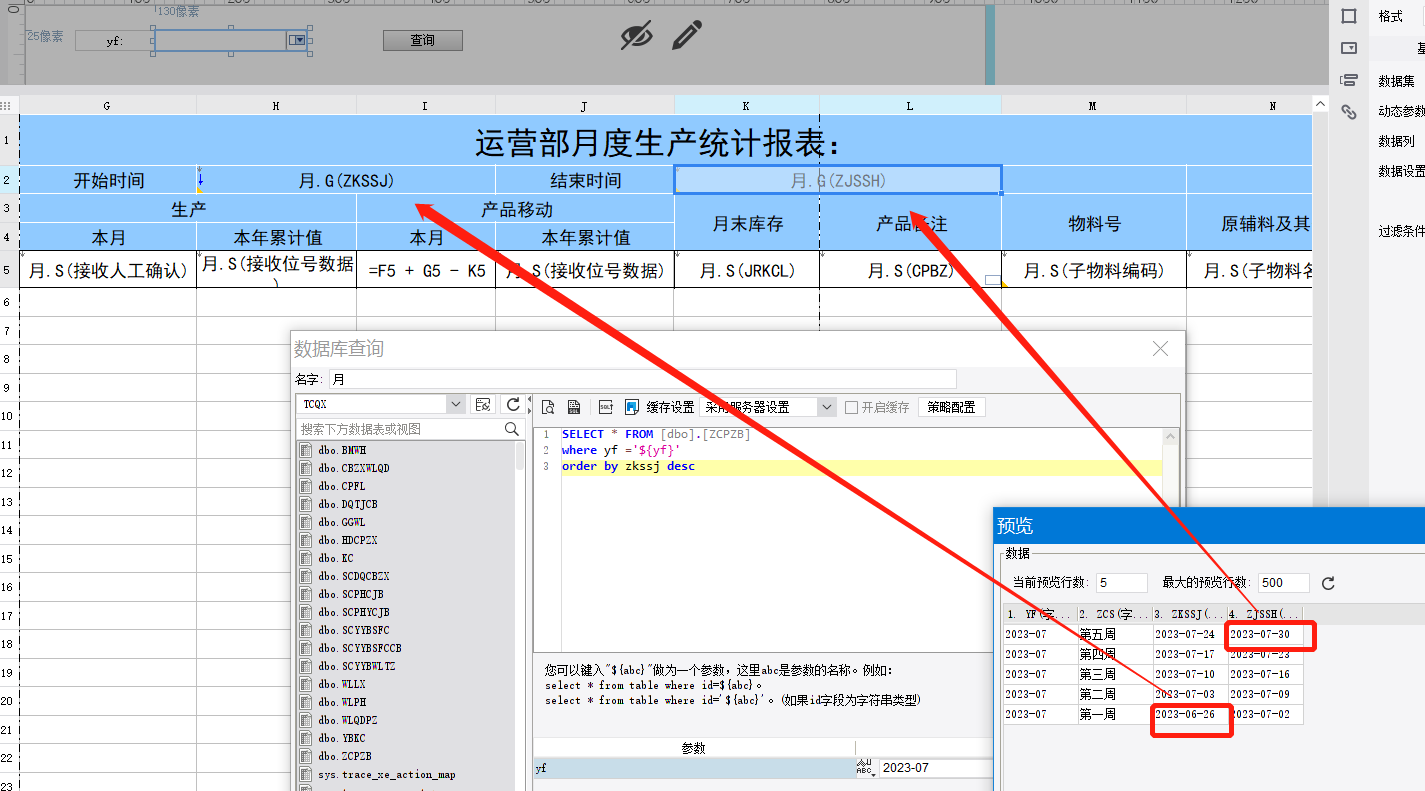

根据当月最小ZKSSJ和当月最大ZJSSJ取值怎么实现

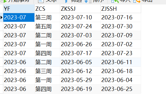

你写如下的公式,入在单元格里面即可
h2单元格公式  =TODATE(min(MAPARRAY(value("月",3),DATETONUMBER(item))))
k2单元格公式   =TODATE(max(MAPARRAY(value("月",4),DATETONUMBER(item))))

  • CD20160914 CD20160914 回复 Yacheel(提问者) 我这里哪里写了是本周了???我是根据你月数据集的第3列和第4列取最大值与最小值的!!!
    2023-07-05 14:15
  • CD20160914 CD20160914 回复 Yacheel(提问者) 你重复复制我的公式测试。。前面的年月参数你传入后,它自动会在单元格得到第3列最小值,第4列最大值的!!和周没有关系!!

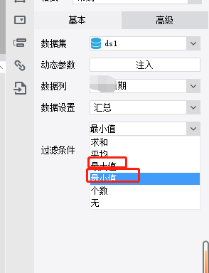

写个公式:一个min(),一个max()
或者选择汇总

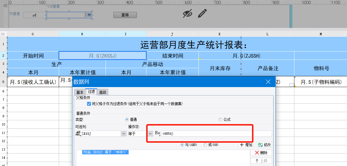

  • Yacheel Yacheel(提问者) 再过滤条件里加了,但是没有值
    2023-07-05 14:03
  • 坚定的小帆薯 坚定的小帆薯 回复 Yacheel(提问者) 过滤条件怎么加的,截图看看
    2023-07-05 14:04
  • Yacheel Yacheel(提问者) 回复 坚定的小帆薯 我觉得可能是用YF做的查询,再写min和max不太对 YF我是按照2023-06,2023-07做的查询
    2023-07-05 14:07
  • 坚定的小帆薯 坚定的小帆薯 回复 Yacheel(提问者) 这种写肯定不行吖,你直接用汇总吧,第二个,很简单
    2023-07-05 14:10
  • 坚定的小帆薯 坚定的小帆薯 回复 Yacheel(提问者) 这个不影响的,你是对查询结果取最大最小,和查询没关系
    2023-07-05 14:12
