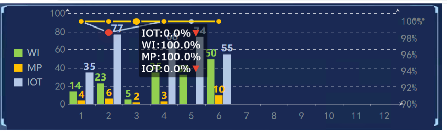

组合图-柱形图和折线图,两类图形用的都是相同系列、相同分类,折线图数据提示需要单独展示
组合图-柱形图和折线图,两类图形用的都是相同系列、相同分类,柱形图展示数量,折线图展示比例,因比例有目标,未达标会突出展示,问题出在数据提示会把柱形图的系列也给匹配到,麻烦各位老师看看有没有解决方法,或是提供解决思路,感谢。
想数据提示只是折现图的,柱形图没要求提示。
补充下:折线图数据提示是单独js写的,以达到跟目标值进行匹对然后判断是否添加红色箭头。
function(){ var points = this.points; //表示同一个分类的不同系列点     var a='';      var b;      for(var i = 0, len = points.length; i < len; i++) {
if(points[i].series.visible ){
var per=FR.remoteEvaluate("value('目标',3,2,'"+this.points[i].seriesName+"')")*100;
b = (this.points[i].value*100).toFixed(1);
a += points[i].seriesName+':'+b+"%"+(per>b?"<font color='#ea4431'>▼</font>&nbsp":"")+'<br>';
return a;

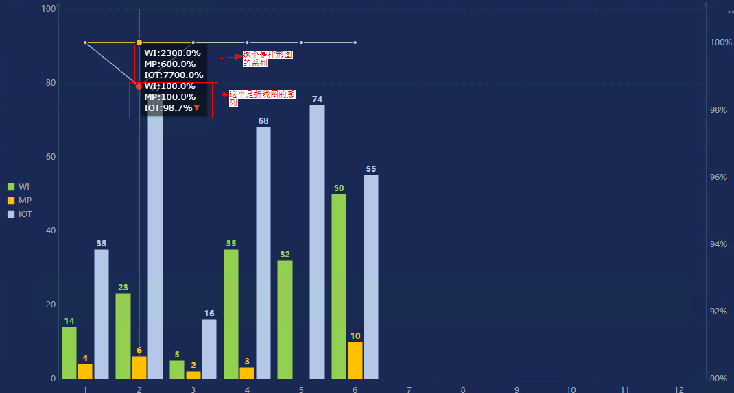

系列提示还是多个,原因是是iot系列为空,但是存在这种数据情况。我添加了附件
合格率-test_demo.rar
FineReport yzm3Hw2k8499447 发布于 2023-7-6 17:33 (编辑于 2023-7-7 16:13)
共6回答
yzm3Hw2k8499447Lv4见习互助
发布于2023-7-7 16:14
暂时解决方法是系列固定是三个,那points[i]就3开始循环

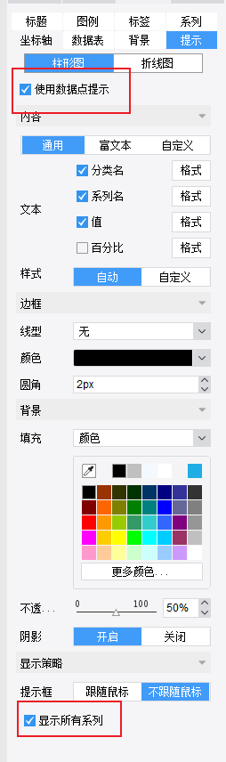

把这个勾掉
折线图单独自定义保持原来的,柱形图的提示勾掉,正常来说两个应该不会互相影响

关闭柱状图的提示即可

只在折线图加上提示,柱状图的提示功能勾选去掉
