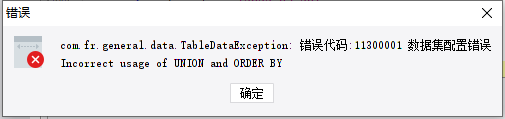

报错

SQL 帆软用户YbG5J0kkjo 发布于 2023-7-11 09:22

Z4u3z1Lv6专家互助
发布于2023-7-11 09:24
union 前后的sql 里面的 排序全删了
  • 帆软用户YbG5J0kkjo 帆软用户YbG5J0kkjo(提问者) order by num, equipment_id最后这条删吗
    2023-07-11 09:40
  • Z4u3z1 Z4u3z1 回复 帆软用户YbG5J0kkjo(提问者) 所有的。 union 连接的SQL不能排序。要排序只能在外面嵌套一层SELECT .比如:select * from ( sql1 union sql2) a order by xxxx
    2023-07-11 09:42
  • 帆软用户YbG5J0kkjo 帆软用户YbG5J0kkjo(提问者) 回复 Z4u3z1 好的,那在外面可以这样定义字段名称吗t2.\"计划产出\" as \"计划产出\"
    2023-07-11 09:47
  • Z4u3z1 Z4u3z1 回复 帆软用户YbG5J0kkjo(提问者) 外面可以的。里面的第一条sql上重命名也可以。一试便知不用问的
    2023-07-11 09:51
