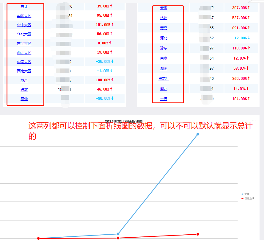

决策报表对象问题,如何自主控制第一个显示的是什么。
如题,我决策报表用了决策报表对象,用的公式= $$$,我想要每次显示都是先显示总计,这可以做到么。我发现无论我怎么排序,总会默认显示华北大区,因此我猜测应该可以指定总计的,,这个有解决方案么image.png
FineReport 帆软不知名用户 发布于 2023-7-12 18:30 (编辑于 2023-7-12 18:31)
坚定的小帆薯Lv7高级互助
发布于2023-7-12 18:47
可以,因为排序按照字符串排,所以不一定符合要求
实现如下
①把总价拿出来,单独放个行即可【加过滤即可】
②排序,自定义排序ID不展示,比如IF(列名='总计',1,2) as ID,按照这个排序即可
  • 帆软不知名用户 帆软不知名用户(提问者) 我图片上面显示了,左上的图片中,第一行就是总计。 我已经排好序了,决策报表对象用的就是$$$展示当前行,为什么不先显示总计,一直先显示华北大区
    2023-07-12 19:06
  • 坚定的小帆薯 坚定的小帆薯 回复 帆软不知名用户(提问者) 那就是单元格获取数据顺序和数据表不一致吧,好像FR11确实存在这个问题,直接拖拉数据集的数据吧 参考这个问题:单元格扩展后排序,再制作图表,就会出现数据和图不对应。帆软11是如何处理的。 - 我的帆软 https://bbs.fanruan.com/wenda/question/118132.html
    2023-07-13 09:32

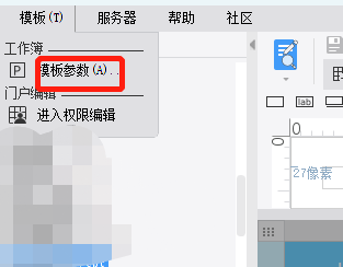

runnerLv7资深互助
发布于2023-7-12 18:48(编辑于 2023-7-12 18:49)
加一个模板参数,图形控制的肯定需要传参吧,把总计为模板参数的默认值
  • 帆软不知名用户 帆软不知名用户(提问者) 我设置了默认参数,但是我用决策报表对象进行图表联动的时候用的是$$$,这个会不会和默认参数有冲突呢,我弄了默认参数结果并不是用的默认参数
    2023-07-12 19:22
  • runner runner 回复 帆软不知名用户(提问者) 不会冲突
    2023-07-13 09:33
