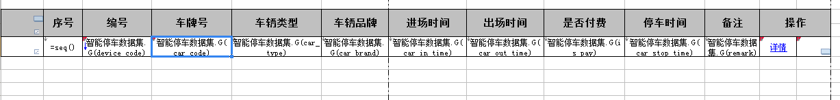

这个如果查询结果为空时怎么隐藏或不让显示,我添加条件属性,不好使啊,求各位大佬指点,那个1用的是序列

你在哪里添加的 上模板截图 你应该在数据列单元格里设置 如果在标题这样设置肯定有问题啊

1后面那个单元格

1是用的seq()
2018-12-04 11:25

建议在数据列 单元格设置条件属性

不要在SEQ公式里 你在编号的数据列里写这个条件

我是在数据列设置的啊,编号,和车牌号都试过了不行

就是你这么搞的啊。要看看你这个条件属性是设在哪里在。换个单元格设置条件属性看看。

我把模板粘上去了,您看一下

你在SEQ公式单元格里写 公式 会生成1的 那就是有值的啊 所以判断条件就不成立 所以没有运行条件属性

没在seq里设置

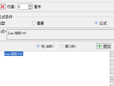

你看下你设置条件属性的单元格字段的值,看看有没有是包含空格的。如果有空格也是会有长度的,如果有空格就改成len(trim($$$))==0
