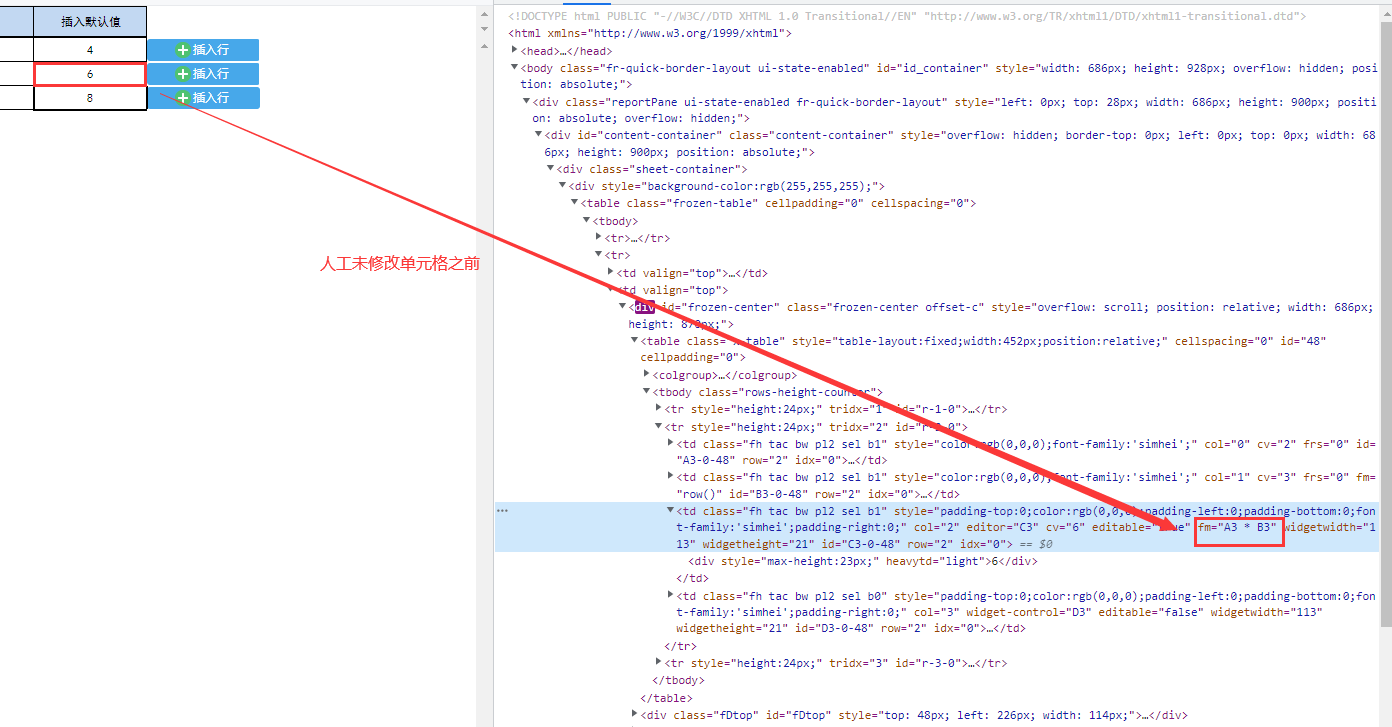

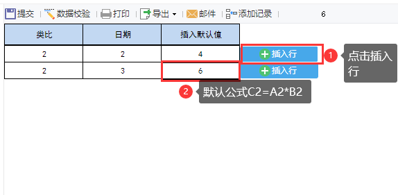

1、场景:填报报表中部分单元格中默认值是通过公式实现的,然后也可以通过人工去修改,如下图:
2、问题:在人工修改单元格之后,默认的公式就失效了。
3、需求:希望人工修改之后,新插入的行还能正常根据公式进行计算,第三个单元格能按照公式计算显示8

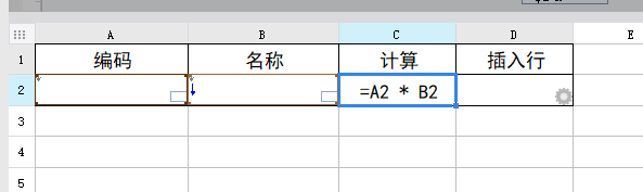

附:设计器上配置如下

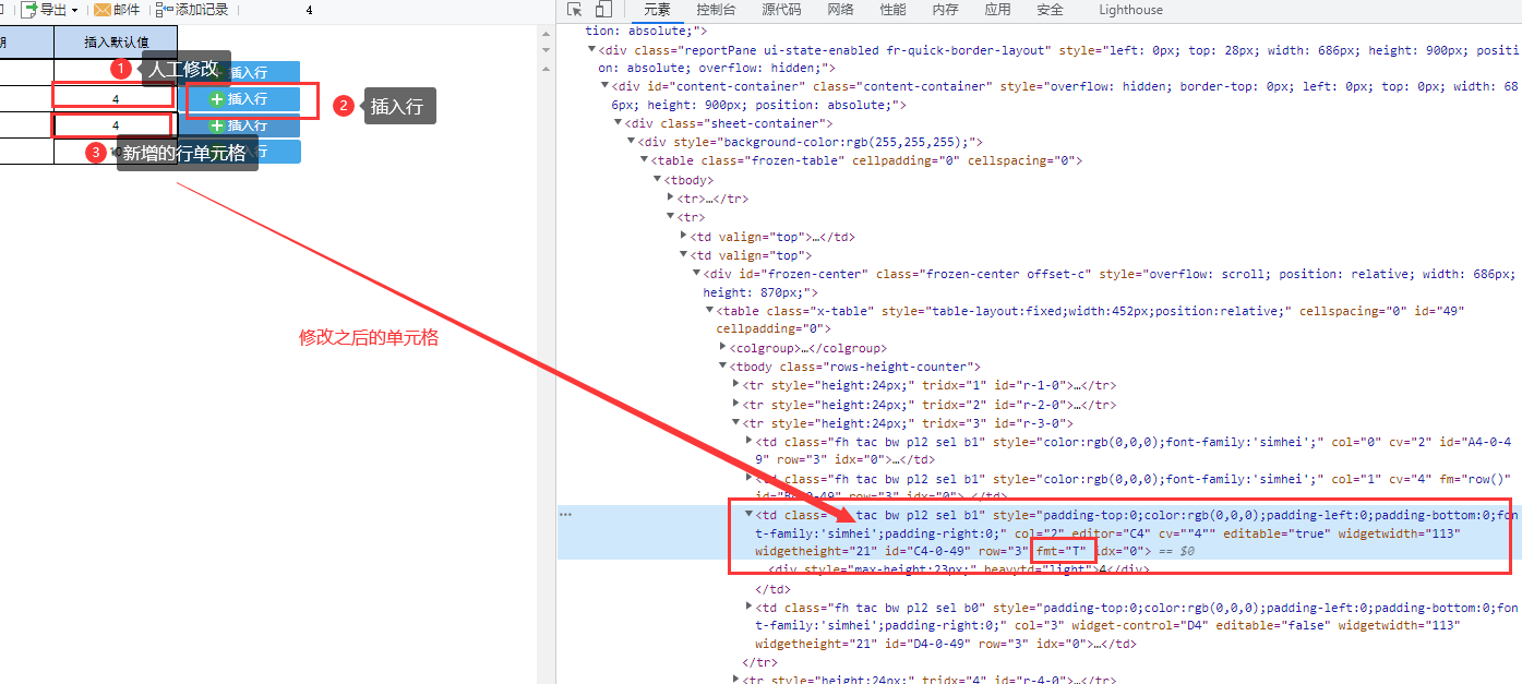

补充:我主要目的是希望下面插入行之后能自动使公式生效,我的思路是默认单元格中时带公式的,修改后公式消失了。是否可以通过插入行按钮用js去修改新增的单元格恢复公式。

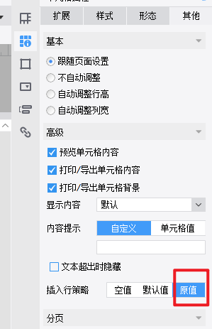

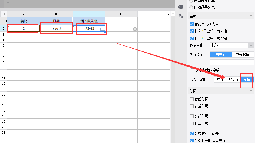

这样设置原值,修改后会自动计算的呢

  • CD20160914 CD20160914 回复 qxl2(提问者) 就是这样的。我测试是可以的!

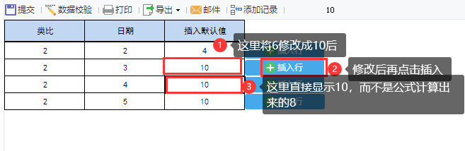

  • qxl2 qxl2(提问者) 这个只要是单元格没有人工进行修改是正常的,但是修改后再同一行进行插入行是有问题的
    2023-07-19 12:38

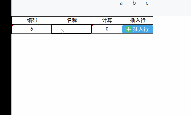

  • CD20160914 CD20160914 回复 qxl2(提问者) 看我上面动画,没有问题的!
    2023-07-19 12:38
  • qxl2 qxl2(提问者) 回复 CD20160914 你修改下计算那一列试试,看看还正常吗
