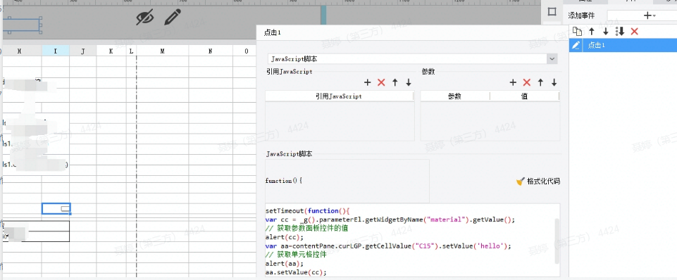

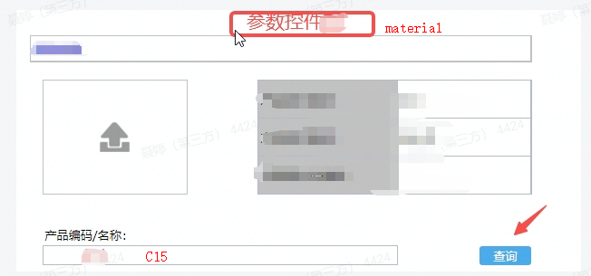

可以实现查询功能,但是,在单元格控件输入 模糊查询的值后,赋值给参数控件,点击查询后,功能都没问题,但是单元格控件的值,直接清空了,我想保留值。我需要知道输入了什么
我试了,在赋值参数面板,点击查询按钮后,按钮写的提交事件,延时将参数面板的值在赋值到C15,但是alert(aa)  没有弹窗,或者有什么好办法image.png

控件单元格输入公式 $material
  • 13182656102 13182656102(提问者) 一直在想用JS怎么搞,忘了这个最简单粗暴的方法了,感谢
