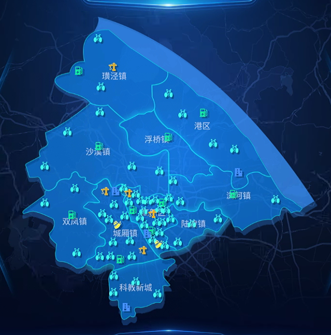

怎么画一个区县级的地图,然后可以通过经纬度实现点地图具体的位置
地图上我要通过数据库中的经度和纬度字段中的值,确定这个点的位置,展示的时候可以在地图上显示这个点,这种地图应该怎么实现就实现这种效果,但是上边的点通过经纬度控制image.png

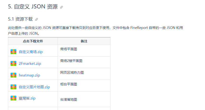

自定义json地图资源
地图配置-https://help.fanruan.com/finereport/doc-view-2110.html
  • 深巷 深巷(提问者) 你看我完善的问题,那个地图要和这个一样,要怎么实现
    2023-08-09 17:32
  • snrtuemc snrtuemc 回复 深巷(提问者) 你的效果就是,自己定义json地图资源,然后引用就可以
