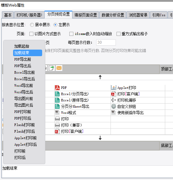

  • yzmRDmG31629904 yzmRDmG31629904(提问者) 有些问题,我想要打开报表就隐藏,而不是展开
    2023-08-20 21:50
  • ID1208 ID1208 回复 yzmRDmG31629904(提问者) 初始化就隐藏,可以控件设置不可见,需要的时候再用JS显示出来
    2023-08-21 10:20
  • 坚定的小帆薯 坚定的小帆薯 回复 yzmRDmG31629904(提问者) 这个直接加个初始化事件即可吖
    2023-08-21 13:21
  • yzmRDmG31629904 yzmRDmG31629904(提问者) 初始化是不行的,报表显示不对,我都试过
    2023-08-21 15:09
